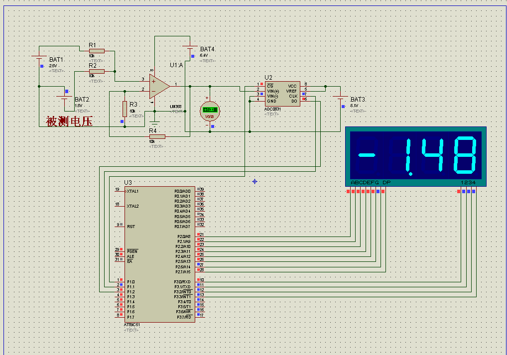

2020年02月05日 | 基于ADC0831+LM358正负极电压测量
2020-02-05 来源:51hei
用358做一个加法器,通过ADC0831 AD转换,51单片机控制,可以测量正2.5V至负的2.5V电压值。可以扩展到大电压的测量 加分压电阻即可
电路原理图如下:
单片机源程序如下:
程序功能:AD转换显示。被测电压范围-2.5V至+2.5V
版本:Vre1.0

   date=adc0831();        //读取AD值
   date*=2;                 //基准电压5.1V,乘以2刚好是测得的电压值的100倍(date=120,就是1.2V)
   if(date>250)         //如果测得的值大于2.5V,说明加法器上的被测电压是正电压
    date-=250;        //转换到2.5V电压范围内
        huancun[0]=11; //符号位不显示,表示正电压
   else if(date==250) //如果测到的值是2.5V,说明加法器上的被测电压是0V
    date=0;
        huancun[0]=11;
   else                //如果测得的值小于2.5V说明加法器上的电压是负电压
    date1=250-date;//250是加法器上的偏置电压,date是测到的电压
        date=date1;           //date1就是被测的电压值
    huancun[0]=10; //显示负号
   //date=date/51;
   huancun[1]=date/100;
   huancun[2]=date%100/10;
   huancun[3]=date%10;
  display();        //显示
