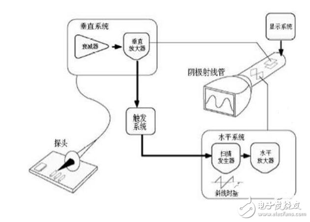

  示波器原理
  示波器由示波管、扫描同步系统、Y轴和X轴放大系统和电源四部分组成,其原理框图如图所示
示波器怎么量某一段波形脉宽?技巧分享
  示波器原理框图

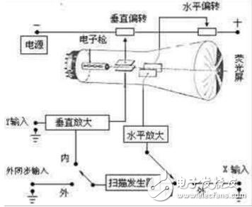

  从设计原理上分为模拟示波器和数字示波器两种,这个想必大家都清楚。最早出现的示波器为模拟示波器,而今由于带宽等问题,模拟示波器已经渐渐被淘汰。那模拟示波器的原理是怎么样的呢?下面这张图就可以很好的说明:
  示波器怎么量某一段波形脉宽?技巧分享
  模拟示波器内部会产生周期性的锯齿波信号来控制银光平电子枪的水平偏转,被测的电压信号经过放大后控制荧光屏电子枪的垂直偏转。这样一来,光斑或者亮线就清楚的显示在荧光屏上了,就是波形。

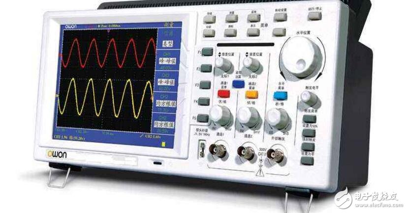

  示波器怎么量某一段波形脉宽:
  用示波器之前,自己就应该熟悉波形,否则波形出来后,对它也无可适从,波形的脉宽在书上是指哪部分。
  具体的测量步骤:将波形用时基档展开,展到最大最好,这样测量误差越小,最好就是满屏是一个周期。然后用手动测量方法,数字示波器都有这个功能,cursor这个按键,再选择时间测量,用多功能旋扭调节测量A线到你波形上升沿的启始位置,测量B线到脉冲的下降沿截止的位置,这时示波器可以自动算出这个脉冲的宽度,用时间来显示。
