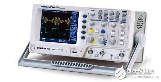

  数字储存示波器(Digital Storage Oscilloscope——DSO),先将输入的模拟信号经A/D变换为数字信号,存储在存储器RAM中;需要显示时,读出RAM中的数据,通过D/A恢复为模拟量,显示在屏幕上。其信号处理与显示功能独立。
  DSO使用简单,可观测触发前的信号。使用X—Y方式观测波形时,两通道几乎没有相位差,准确度高。目前DSO基本都采用液晶显示器等平板显示器,显示图形稳定无闪烁,观测方便。
  数字存储示波器功能_数字存储示波器带宽_数字存储示波器使用方法
  数字存储示波器功能
  数字存储示波器的随机存储器RAM按功用可分为信号数据存储器、参考波形存储器、测量数据存储器和显示缓冲存储器四种。信号数据存储器存放模拟信号取样数据;参考波形存储器存放参考波形的数据;测量数据存储器存放测量与计算的中间数据和计算结果;显示缓冲存储器存放欲显示的数据。
  数字存储示波器带宽
  带宽是示波器的重要指标之一,和放大器带宽定义相同,即所谓-3dB点,在示波器输入端输入正弦波信号时,幅度衰减至原信号幅度的0.707倍的那个频率点,称之为示波器带宽。也就是说,假如一个示波器的带宽为100MHz的话,用它测试一个频率为100MHz,振幅为1Vpp的信号时,最后所测的信号幅度只有100MHz,0.707Vpp了。
