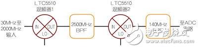

  图1显示了一个可用带宽为30MHz至2GHz的双转换接收器。一般情况下,为了覆盖这个带宽,会需要两至3个并联链路。而采用LTC5510,可以用单个电路轻松覆盖这一带宽。
  描述
  在图1中,范围在30MHz至2GHz的RF输入信号首先经过预选器滤波,第一个LTC5510运用高压侧LO注入,将该信号升频转换至2.5GHz中频(IF)。通过上变频至高于最高输入信号频率的IF,可在进入第二级频率转换之前轻松地滤除镜频信号。然后,第二个LTC5510将该信号降频转换至140MHz,进一步对该信号进行滤波和处理。
  LTC5510
图1:双转换接收器方框图。

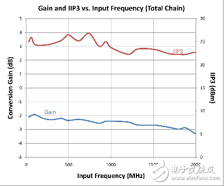

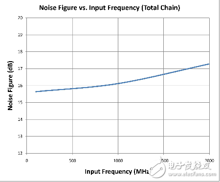

  所测得的整个信号链路的功率增益、IIP3和噪声指数如图2和图3所示。
  LTC5510
图2:所测得的接收器增益和IIP3。
  LTC5510
图3:所测得的接收器噪声指数。

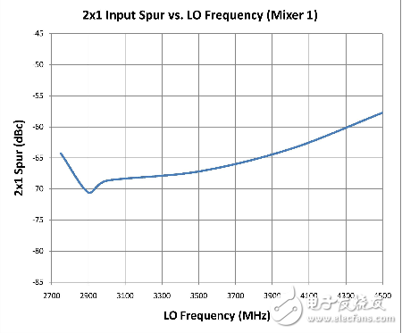

  当试图接收这类频率范围很宽的信号时,一些意想不到的混频分量可能污染输出信号。重要的是,要测量这些信号的衰减,以确保它们不会影响射频链路性能。在图1所示的射频链路中,最成问题的混频分量是LO-(2&TImes;RF),该分量碰巧落在2.5GHzIF上。所测得的混频器1之2&TImes;1杂散噪声如图4所示。
  LTC5510
图4:混频器1的2&TImes;1杂散噪声性能。

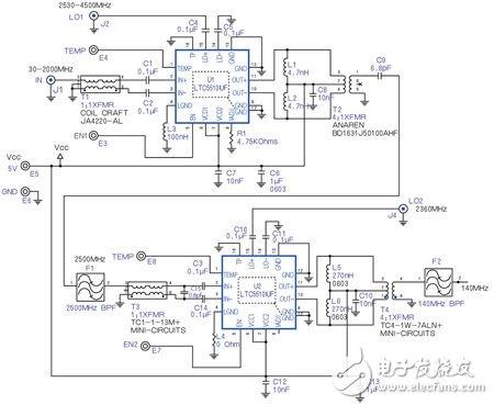

图5显示了两级接收器的完整原理图。
  LTC5510
图5:双转换接收器的完整原理图。
