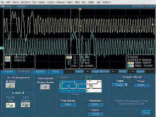

最近,具有全功能双触发的示波器已大大简化了在不同时间观察这些时滞变化的复杂任务。你可以根据触发条件整个菜单定义两个高级触发器。在数据字符激发第一个触发器之后,第二触发器可在一段时间内查找时滞误差,或者重新配置第一个触发器来再次启动搜索(图2)。必要的话,这种设置可以为一个误差组合的发生等待数日。
图2,一个双触发的屏幕截图显示了高速串行通道的时滞损伤。请注意触发复位条件;如果在第二个事件发生之前时限期满,序列本身就会重新启动。
