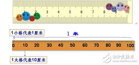

图1 尺子测量
  就比如用1米尺子和用10厘米的尺子去量1.6cm的物件,米尺可能量出来的就是2cm,或很难去估算,而10厘米的尺子量出来的就是1.6cm。最小单位越小测量就越精确,如米尺,直尺,千分尺……

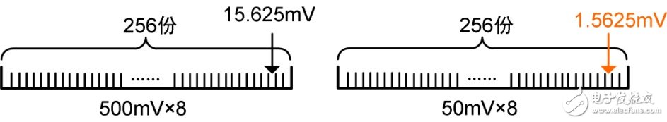

  1、垂直分辨率对垂直测量的影响
  一般数字示波器采用的都是8位ADC,对任何一个波形值都是用256个0和1来重组。假设示波器垂直方向满量程为8格,对应量化级数256。在垂直档位为500mV/div的情况下,垂直精度为(500mV*8)/256=15.625 mV。测量同一个信号,在垂直档位为50mV/div的情况下,即(50mV*8)/256=1.5625 mV,垂直精度就达到了1.5625 mV。
  示波器测量到底准不准
图 2 测量精度

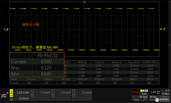

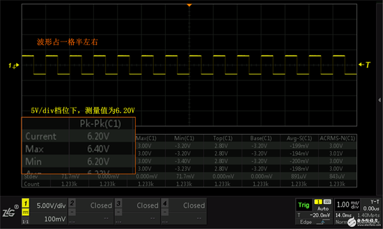

  使用信号发生器产生一个峰峰值为6Vpp的正弦波信号输入ZDS2024 Plus示波器中进行测量,捕获到波形后对波形进行峰峰值测量,如下图3和图4所示。
  示波器测量到底准不准
图 3 5V/div档位下
  示波器测量到底准不准
图4 1V/div档位下
  1V/div档位下,量化分辨率为40mv,5V/div档位下,量化分辨率为200mv,在测量时可能会相差1~2个分辨率的误差。
  当波形占屏幕1.5格时,所测的峰峰值为6.20V,相差1个分辨率,相对6V的峰峰值误差为3.3%。
  当波形占屏幕6格时,所测的峰峰值为6.08V,相差2个分辨率,相对6V的峰峰值误差为1.3%。

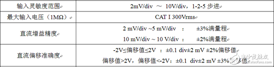

  垂直测量误差允许范围如表1所示。
  表1 垂直测量误差范围列表
  示波器测量到底准不准
  (1)垂直档位为1V/div,测量值为6.08V条件下允许的误差:
  由于上述测量中垂直偏移为0,所以直流偏移准确度为±0.1div±2mv±2%*0=12mv;直流增益精度为2%*(1V*8)=0.16V,所以在1V/div档位下允许误差为0.172V。0.172V>0.08V,所以测量值在误差允许范围内。
  (2)垂直档位为5V/div,测量值为6.20V条件下允许的误差:
  由于上述测量中垂直偏移为0,所以直流偏移准确度为±0.1div±2mv±2%*0=12mv;直流增益精度为2%*(5V*8)=0.8V,所以在5V/div档位下允许误差为0.812V。0.812V>0.2V,所以测量值在误差允许范围内。
