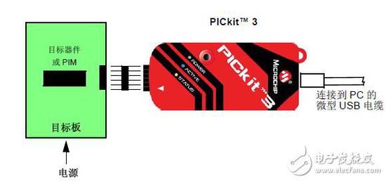

对于ICSP接口与PIKkit? 3连接的如下图所示,必须使PIKkit? 3与ICSP的引脚对应。
如何实现PIC18F4550的ICSP连接电路
