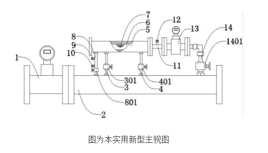

本实用新型所要解决的技术问题在于:提供一种湿蒸汽流量计量装置,来解决由于湿饱和蒸汽密度适时变化导致计量误差大的问题。
为解决上述技术问题,本实用新型的技术方案是:一种湿蒸汽流量计量装置,包括喷嘴流量计、主管、进气管、回气管、外保温管、内保温管、加热管、采样进管、第一温度传感器、压力传感器、连接管、第二温度传感器、文丘里管流量计、采样回流管,所述的主管位于喷嘴流量计左侧,所述的主管与喷嘴流量计螺纹相连,所述的进气管位于主管上端,所述的进气管与主管螺纹相连,所述的回气管位于主管上端且位于进气管右侧,所述的回气管与主管螺纹相连且与进气管活动相连,所述的外保温管位于进气管上端且位于回气管上端,所述的外保温管与进气管螺纹相连且与回气管螺纹相连,所述的内保温管位于外保温管内侧。
湿蒸汽流量计量装置的原理及设计
所述的内保温管与外保温管焊接相连,所述的加热管位于内保温管内侧,所述的加热管与内保温管螺纹相连,所述的采样进管一端位于主管上端,所述的采样进管与主管螺纹相连,所述的采样进管另一端贯穿外保温管且贯穿内保温管,所述的采样进管与外保温管螺纹相连且与内保温管螺纹相连,所述的第一温度传感器固连于进气管,所述的压力传感器固连于进气管,所述的连接管位于外保温管右侧,所述的连接管与外保温管螺纹相连,所述的连接管还设有第二温度传感器,所述的第二温度传感器与连接管螺纹相连,所述的文丘里管流量计位于连接管右侧,所述的文丘里管流量计与连接管螺纹相连,所述的采样回流管位于文丘里管流量计右侧且位于主管上端,所述的采样回流管与文丘里管流量计螺纹相连且与主管螺纹相连。
本实用新型进一步的改进如下:所述的加热管数量为4件,均布于内保温管。所述的进气管还设有第一电磁阀,所述的第一电磁阀与进气管螺纹相连。所述的回气管还设有第二电磁阀,所述的第二电磁阀与回气管螺纹相连。所述的采样进管还设有第三电磁阀,所述的第三电磁阀与采样进管螺纹相连。所述的采样回流管还设有第四电磁阀,所述的第四电磁阀与采样回流管螺纹相连。
与现有技术相比,该湿蒸汽流量计量装置,工作时,湿蒸汽经喷嘴流量计进入主管,湿蒸汽经采样进管进入内保温管,加热管对湿蒸汽进行加热,经加热后的过热蒸汽先后经连接管、文丘里管流量计和采样回流管流回主管,同时,主管内的蒸汽通过进气管进入外保温管和内保温管之间的空腔内进行保温,随后,经回气管流回主管,喷嘴流量计测量湿蒸汽流过喷嘴流量计时的差压,第一温度传感器和压力传感器用于测量加热前的湿蒸汽的温度和压力,第二温度传感器和用于测量加热后过热蒸汽的温度,文丘里管流量计用于测量主管内湿蒸汽压力和压差值,根据测试得到的数据,即可计算出湿蒸汽流量。该装置结构简单,通过加热湿蒸汽,使其转变为过热蒸汽,无需进行气、液两相分离,经加热后的湿蒸汽密度均匀,有效提高测量的精度。
