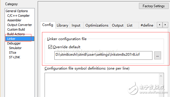

2、如何配置程序的起始地址
配置bootloader程序空间的大小是在一个后缀为icf的文件里面设置,这个文件在iar的安装目录里面的有
我安装的目录如下C:Program Files (x86)IAR SystemsEmbedded Workbench 7.0stm8config
在这里面可以看到好多.icf后缀的文件,然后选择一个和芯片一致的,我就选择lnkstm8s207r8.icf,复制到我们的工程里面,再在IAR里面如下设置
r
然后打开icf文件修改如下
define region NearFuncCode = [from 0x8000 to 0xA7FF];
define region FarFuncCode = [from 0x8000 to 0xA7FF];
// “ [from 0x10000 to 0x17FFF];
define region HugeFuncCode = [from 0x8000 to 0xA7FF];
这面都是说修改的是bootloader的程序
下面是修改app的icf文件
define region NearFuncCode = [from 0xA800 to 0x17FFF];
define region FarFuncCode = [from 0xA800 to 0xFFFF]
define region HugeFuncCode = [from 0xA800 to 0x17FFF];
到这里地址的修改也就完成了,下面开始说下跳转
