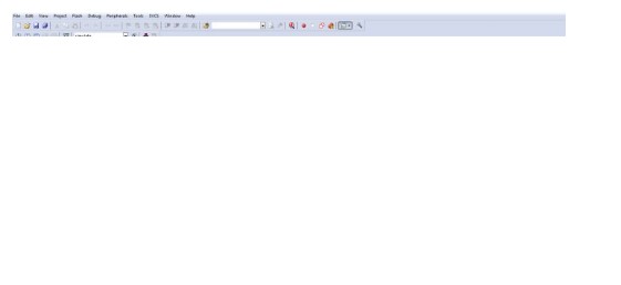

在写SysTcik_Handler()这个中断函数时,总是报错,明明在开头定义的全局变量extern u16 ntime,(nTIme--写在stm32f10x_it.c的sysTIck中断函数中)但是编译时总是报错,百度之后才有了解决方法,
STM32单片机设计extern全局变量的定义解析
