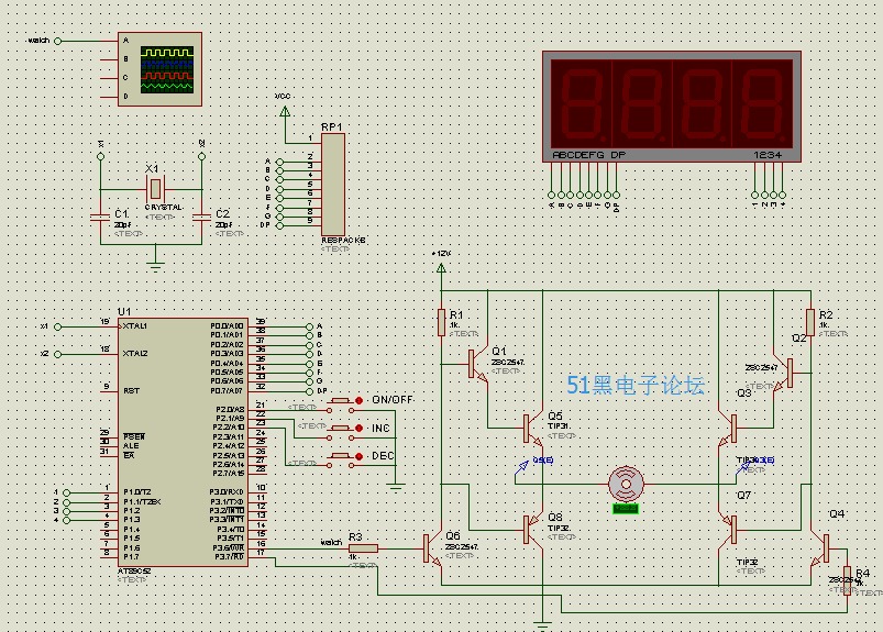

2020年02月08日 | 基于51单片机的pwm直流电机调速
2020-02-08 来源:51hei
仿真原理图如下
单片机源程序如下:
