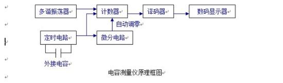

1.1.1 设计说明
框图中的外接电容是定时电路中的一部分。当外接电容的容量不同时,与定时电路所对应的时间也有所不同,即C=f(t),而时间与脉冲数目成正比,脉冲数目可以通过计数译码获得。

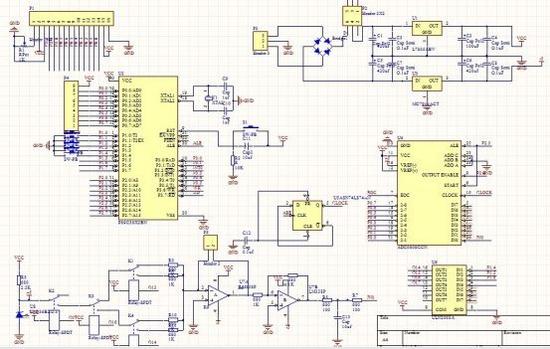

根据积分电路原理可得C=Ui*dt/R*Uo,将经过RC充电电路后,输出的与电容对应的电压值输入到ADC0809中,经过处理后,将相应的数值传到单片机里,再通过公式运算,求得相应的电容C值,在LCD上显示。
图1-2 方案Ⅱ电容测量框图

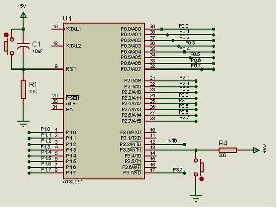

2.2.1  单片机电路设计
为使单片机正常工作,除电源供电部分外,还需提供晶振电路和复位电路。具体电路如下:
                              图2-3 单片机工作电路
由图2-3可知,9脚外接的是按键复位电路,18,19脚外接的是晶振电路,这样,就构成了单片机正常工作的必备电路。同时,为使P0口正常工作,并增加其带负载能力,P0口需接了上拉电阻(在图中未画出)。

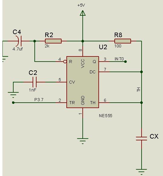

图2-4是555时钟芯片构成的单稳态触发电路,6脚和7脚接在一起,R2和C4构成商店复位电路,2脚用于接收单片机P3.7口产生的低脉冲,3脚接于P3.2脚,用于门控制计时器0的启动与停止。从而将电容容量转为脉冲宽度。
图2-4 555芯片与单片机的连接
2.2.3 低脉冲产生电路
如图2-5所示,按键接于P3.3口,即外部中断1接口,因此低脉冲是利用中断实现的,P3.7口产生低脉冲,可在软件中的外部中断1函数中实现,整个过程为,需要测量时,按键,产生外部中断,利用外部中断,用软件再在P3.7口产生一个低脉冲,之所以利用中断实现该功能,是为了增加产品的可靠性,因为按键的时间是比较长的,直接用按键产生低脉冲可能导致T1 > Tw ,导致测量错误。而利用中断,可以直接在中断函数中产生一个固定时间的低脉冲,保证了测量条件,避免发生错误。
图2-5  按键产生低脉冲电路

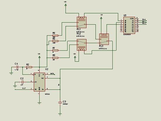

在图2-4中可以看到,在RC充电回路中,R值是固定的,不可变的,那么量程也显然是不可变的,因此,需要在此加入可调节充电回路电阻的电路部分,这里,利用继电器可以简单实现。具体电路如图2-8所示,利用继电器时需特别注意,由于单片机输出电流是很小的,不足以驱动继电器吸合,因此要加驱动电路,在这里,选择ULN2003芯片来实现。当然,也可以利用典型的三极管驱动来实现,虽然选择的是芯片实现驱动,在这里也将典型的三极管驱动电路列于此。如图2-9所示。
图2-8  实现量程选择电路
图2-9  利用三极管的驱动电路

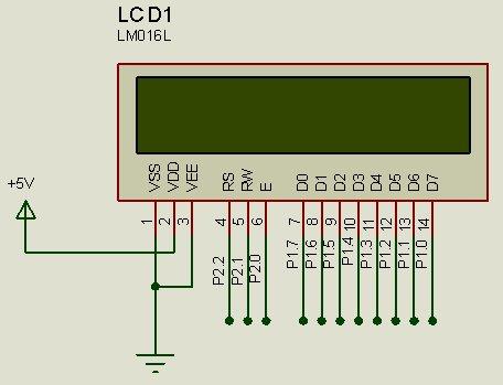

2.2.7  液晶显示电路
   如图2-10所示,lcd接与P1口,用于显示电容值以及一些相应的测量信息。
图2-10  lcd显示电路

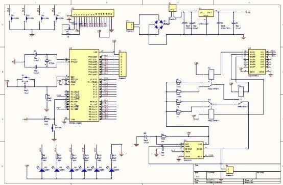

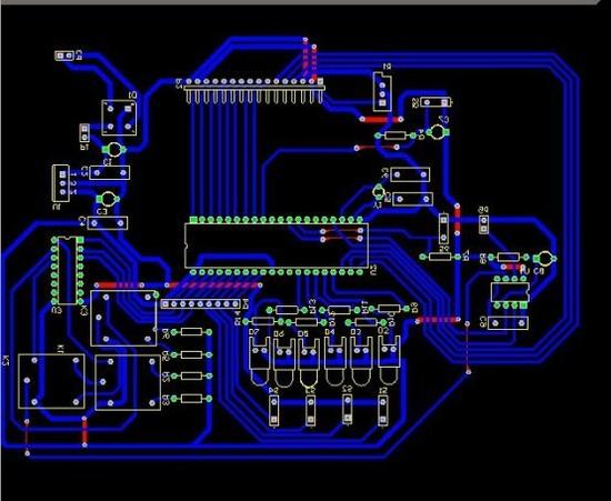

2.5 altium designer 原理图设计及PCB制作
2.4.1 原理图设计
图2-11 原理图设计
2.4.2          PCB制作
图2-12  PCB设计
在此并没有布双层板,红色的线仅仅只是为了标志出跳线。
2.4.3          设计结果

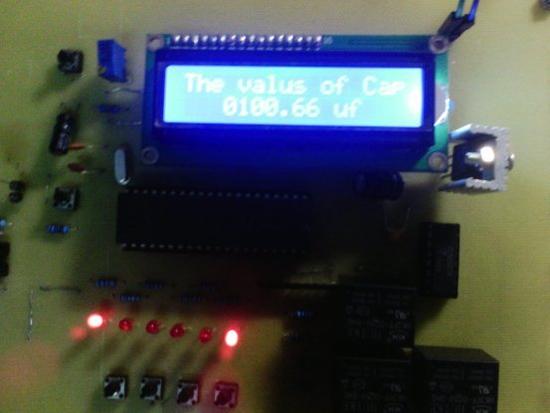

图2-13   设计结果实物图
各个按键功能如图中文字说明。

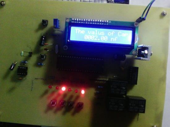

在此以100pf电容测试为例,演示整个测试过程。测试标称值为101的电容,即测量电容值为100pf的电容。104的电容实物如图2-14所示。测试结果如图2-15所示。若量程选择错误,测试结果如图2-16所示。
图2-14 100nf的电容实物
图2-15 2nf电容正常测试
图2-16 量程错误情况下的测试

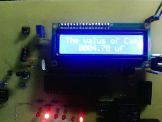

3.2 测量4.7uf的电容
再以测试4.7uf电容为例,测试结果如图2-18所示。
图2-18 测试4.7uf的电容
