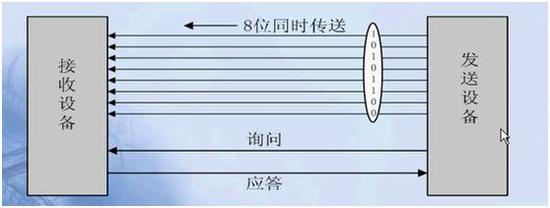

通信方式
并行
适合短距离通信,并行通信控制简单、相对传输速度快(8位一起传输)。

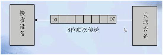

串行
只能一位一位的传送。

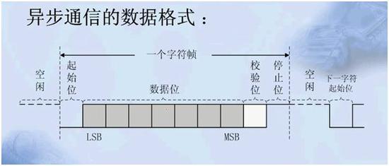

异步(常)
以字符(构成的帧)为单位进行传输。数据位从低到高传送。
格式:
这里的空闲时间是任意的。

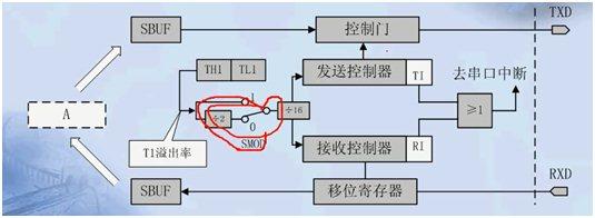

串口的基本结构
SBUF:51单片机中的特殊寄存器,串行数据缓冲器(一个接收一个发送),两个其实是共用的一个地址99H,但是两个在物理上面是分开的。
当发送使用时,就采用SBUF=XXX;  (XXX为需要传送的数据)
当接收使用时,采用XXX=SBUF;
记得因为是串行的所以传输都是一位一位进行的。

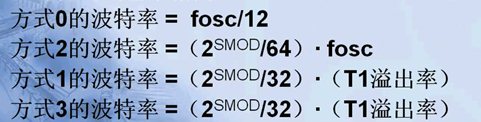

T1溢出率:T1计时器的溢出频率(就是计时器每次低位计满向高位进位时间的倒数)
用处:用于计算波特率(每秒传输二进制代码的位数)

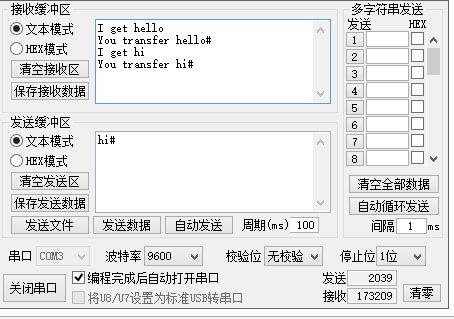

实现单片机与电脑之间的互相传送字符串通信代码:

运行截图:

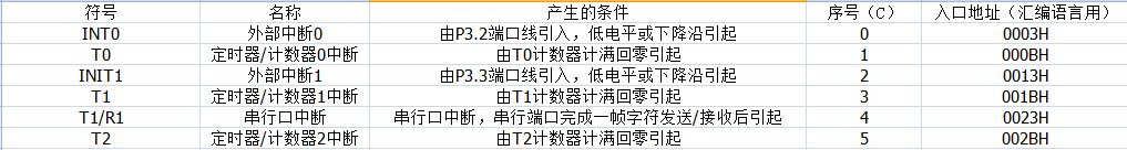

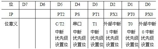

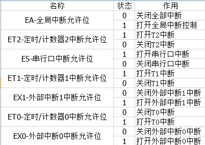

代码解读:基本上就是几个模块:计时器、中断以及串口通信中断寄存器介绍IE(interrupt enable):(可位寻址)设定各个中断源的打开和关闭IP(interrupt prior)中断优先级寄存器:(可位寻址)用来设定各个中断源属于两级中断中的哪一级
中断源:
中断响应条件:
1.中断源有中断请求
2.此中断源的中断允许位为1
3.CPU开中断(EA=1)
代码书写:
1.先开总中断EA
.然后再开特定的中断去控制
3.如果有特殊需要优先级问题再设置IP
4.中断函数书写
格式
void 函数名() interrupt 中断号(上面图示的序号)
//中断函数返回值一定是void
//函数名随便写
//中断号用来判断是哪个中断源

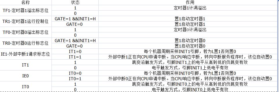

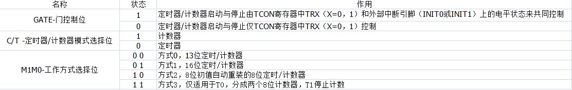

计时器寄存器介绍TCON 支持位寻址 :控制寄存器,控制T1、T0的启动和停止及设置溢出标志
TMOD,不支持位寻址:定时/计数器的工作方式寄存器,确定工作方式和功能
计时器代码书写步骤:1.EA=1;
2.ETX=1;                            //开启计时器X中断
3.配置工作方式  TMOD=0x..; //根据自己需求按照上表来配
3.配置计时器初值
//THX=(65535-N)/256;
//TLX=(65535-N)%256;
//N由你要计时的时长决定。计时器计一个数花费一个时钟周期来计算。
4.TRX=1;                           //开启计时器X

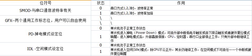

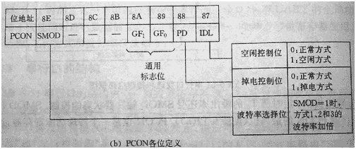

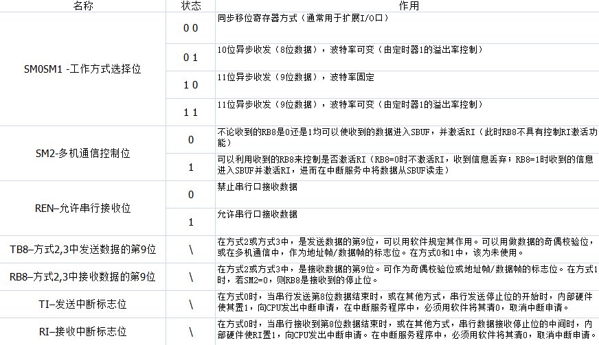

串口通信寄存器介绍PCON电源管理寄存器 :(不可位寻址)
用来管理单片机的电源部分,包括上电复位检测、掉电模式
、空闲模式等
SCON:(可位寻址)用以设定串行口的工作方式、接收/发送控制以及设置状态标志
波特率计算
SMOD就是PCON中的第一位,默认为0
fosc为晶振频率,所以自己设定不同波特率时,也要考虑晶振不同的问题。
代码书写
1.上面都书写完毕之后
2.还需要ES=1
3.传输数据时,SBUF=XX
   接收数据时,XX=SBUF
4.中断函数书写
一定要将RI清0,但是TI的清0在主函数中进行
//因为TI在中断中进行,(1)没有if(TI)的判断,那么就会和RI的处理混淆(2)如果有TI判断
//那么有可能永远进行不了传输数据,因为最开始TI是为0的,无法进入TI条件,就无传
//输数据(SBUF=XX)。而且在传输数据的时候会又一次进入中断,就是还没处理中
//断就又进入了另外一个中断,导致通信出现异常。
