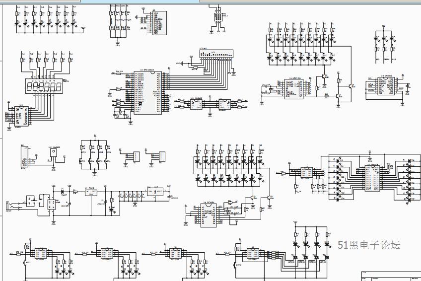

2020年02月08日 | STC单片机+DM134实现LED多段控制
2020-02-08 来源:51hei
单片机源程序如下:
//================翼芯科技 LED流星灯8段16段==软件生成生成数据=================
//  此源码版权属 翼芯科技 全权享有,如欲引用,敬请署名并告知
//          严禁随意用于商业目的,违者必究,后果自负
//程序说明:本程序用于实现LED流星灯8段16段,不同步.IC插到U9位置.
