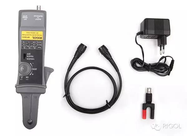

1RIGOL数字示波器能否可以测量电流波形?
可以通过下面两种方法测量电流波形:
1)使用电流探头直接测试;
2)在测试点引出电阻,测试电阻两端的电压,运算后得出电流值。
关于示波器测量电流、纹波、市电的方法和应用介绍
—RIGOL RP1001C电流探头
档位0.01V/A和0.1V/A,最大输入电流:DC:±100A,AC P-P:200A

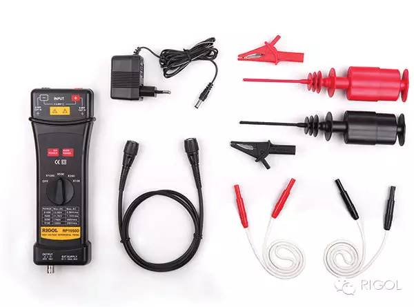

2应用RIGOL数字示波器测试市电有哪些注意事项?
市电测量一般指测量市电火线和零线间的电压信号,此信号为高压差分信号,强烈建议使用高压差分探头测试。
1.确认探头具有合适的衰减比 220V的市电信号是指电压的有效值为220V,其电压峰峰值为622V。要确认衰减后的电压值不超出示波器测量量程
2.短接高压差分探头两端,对探头可能存在的直流偏置校零,让后使用高压差分探头两个探针分别连接市电的火线和零线测试。
3.“A-B”法差分测量(不推荐)。采用两个普通无源探头进行测试。两根探头的地线都与市电地线连接,两个探针分别连接市电的零线和火线,之后用通道相减运算,得到市电电压波形。
—RIGOL RP1050D高压差分探头
衰减比例X100,X200,X500,X1000,最大输入电压:衰减比为X1000时≤7000Vpp。

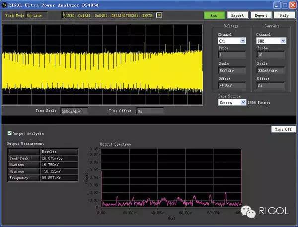

3如何应用RIGOL数字示波器测量电源纹波?
电源纹波指的是开关电源寄生的,产生于开关切换与整流过程的小幅度振荡波形,幅值往往在mV级。
测量纹波可以等同于测量一个具有较大直流偏移的高频交流波形,实际应用中注重的是其峰峰值,有以下几个注意事项:
1)示波器采用交流耦合;
2)探头选择10×档,保证信号的保真度;
3)探头建议使用接地弹簧;
4)直接接触或尽量靠近测试点,避免引入外界噪声干扰。
