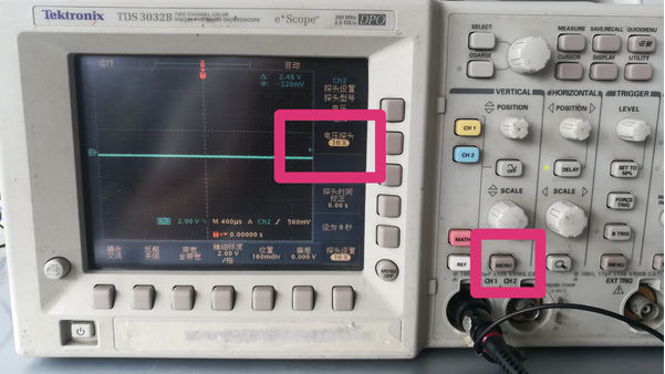

1、打开示波器,如图,找到MENU,点击进入,找到电压倍数,如图为x10档(档位可以自己选择,与探头一致即可)。
示波器的校准具体步骤

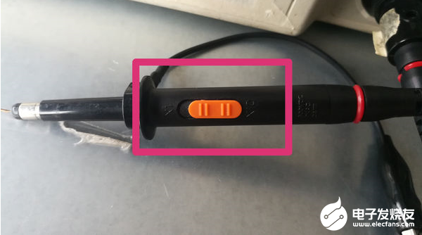

2、将示波器的探头档位调至X10档,如图。
示波器的校准具体步骤

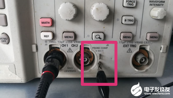

3、找到校准接口,如上图,将地线夹在地上,探笔处于5V接口上,如图。
示波器的校准具体步骤

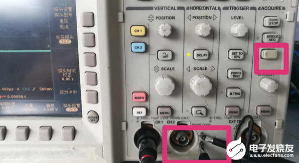

4、按下autoset键,如图。
示波器的校准具体步骤

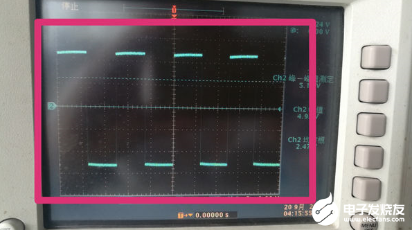

5、出现5V矩形波,如上图。
示波器的校准具体步骤
