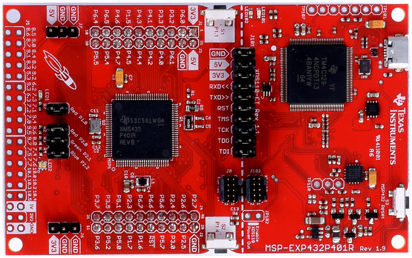

    MSP432P401R LaunchPad - Red 2.x (Red) (后续补上~)

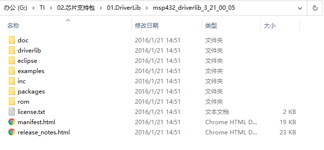

    DriverLib 的文件目录如下图:
2_1
    这里我只介绍几个快速上手需要的文件夹。
Files描述
doc库用户指南文档(包括离线网页和 PDF)
driverlib库文件(包括外设库的.c和.h文件及 CCS、EWARM、GCC、Keil 下的lib文件)
examplesAPI 使用示例(包括CCS、EWARM、GCC、Keil 下的 API 示例程序)
inc头文件(包括 CMSIS 及其他的相关头文件)

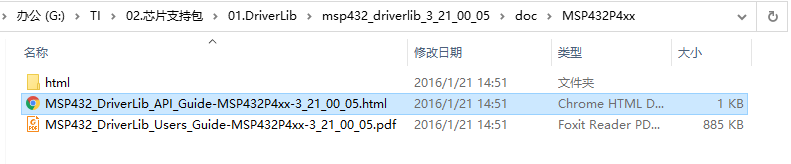

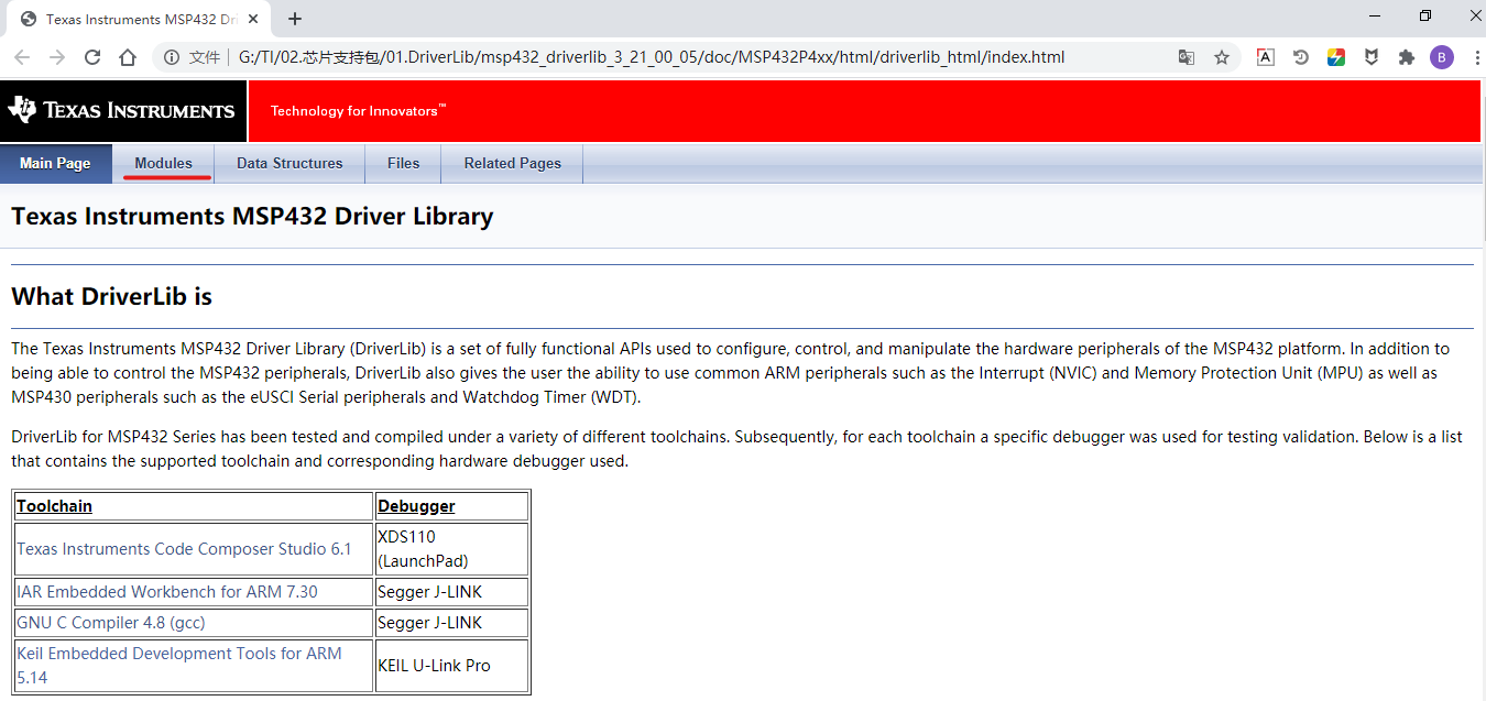

  1. 打开 MSP432_DriverLib_API_Guide-MSP432P4xx-3_21_00_05.html 离线网页(文件目录:msp432_driverlib_3_21_00_05docMSP432P4xx)
    3.1_1
    (PS:MSP432_DriverLib_Users_Guide-MSP432P4xx-3_21_00_05.pdf 也是 API 的用户指南,但是建议使用离线网页,优点的话后面会讲到)

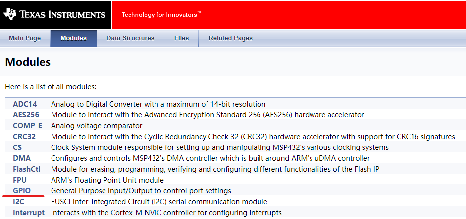

  2. 点击 Modules
    3.1_2
  3. 点击 GPIO
    3.1_3

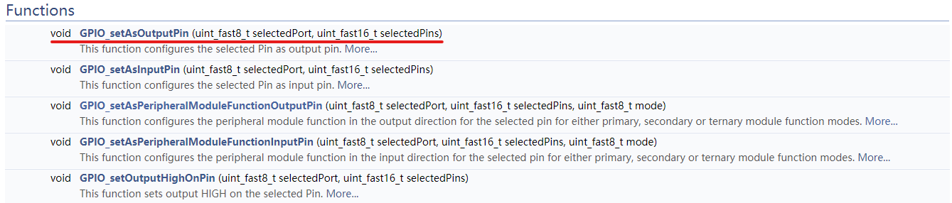

  4. 网页右侧有书签栏,点击 Functions
    3.1_4
  5. 点击 GPIO_setAsOutputPin
    3.1_5

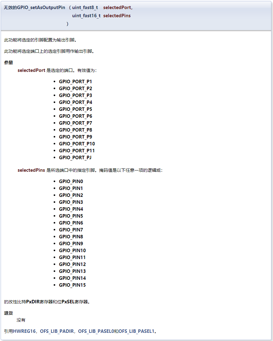

  6. 这样我们就可以看到 GPIO_setAsOutputPin 函数的介绍了
    3.1_6

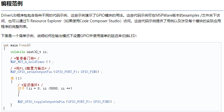

    (如果你的浏览器有翻译插件,就可以将网页翻译成中文,对于看英文就头痛的开发者就友好多了;当然这个翻译很有可能是不准确的,还是建议返回英文)
    3.1_7

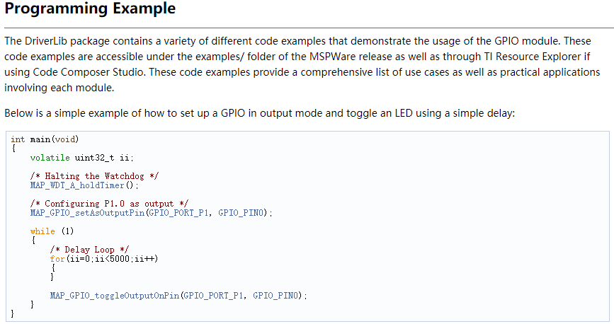

  7. GPIO 程序示例
    3.1_8
    (特不靠谱)英 > 中
    3.1_9

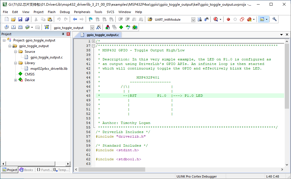

  1. 打开 gpio_toggle_output.uvprojx(文件目录:msp432_driverlib_3_21_00_05examplesMSP432P4xxgpiogpio_toggle_outputkeil)
    3.3_1
  2. 工程界面如下,.c 文件中有相关操作介绍和图表示意
    3.3_2

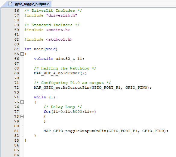

  3. main 函数如下,和离线网页中 GPIO 程序示例是一样的
    3.3_4

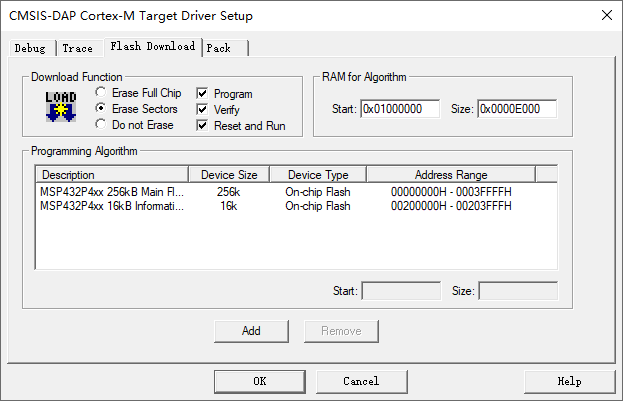

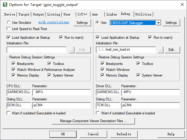

  4. 更改仿真器为 CMSIS-DAP Debugger
    3.3_5
  5. 在 Flash Download 界面中,勾选 Reset and Run,以便程序下载后自动运行
    3.3_6

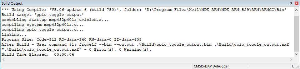

  6. 编译工程
    3.3_7
  7. 下载程序,可以看到小火箭旁边的 LED 灯在闪烁
