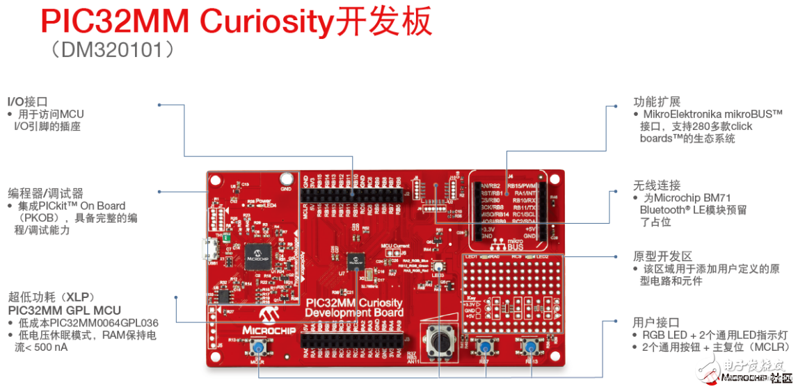

1.PIC32MM 开发板
PIC32MM系列是Microchip功耗最低且最具成本效益的32位PIC32微控制器系列,在其内部集成的外设有 12位ADC、5位DAC、比较器、RTCC、WDT和CLC 及灵活的PWM/IC/OC/定时器(MCCP和SCCP)。
图1 PIC32MM 开发板

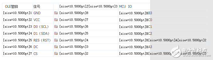

2. OLED屏
该款OLED显示屏是一个基于SPI接口的0.96寸单色屏,其显示分辨率为128*64,工作电压为2.8~5.5V。
图2  OLED屏

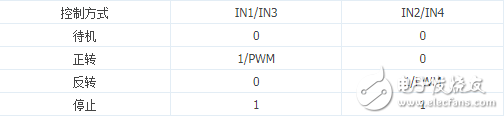

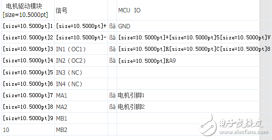

3.电机驱动模块
主芯片为MX1508,模块的供电电压为2~10V,可驱动两路直流电机,IN1、IN2为一路,IN3、IN4为另一路;信号范围是1.8~7V,其驱动控制方式如表1所示。
表1 驱动方式控制表
图3  电机驱动模块

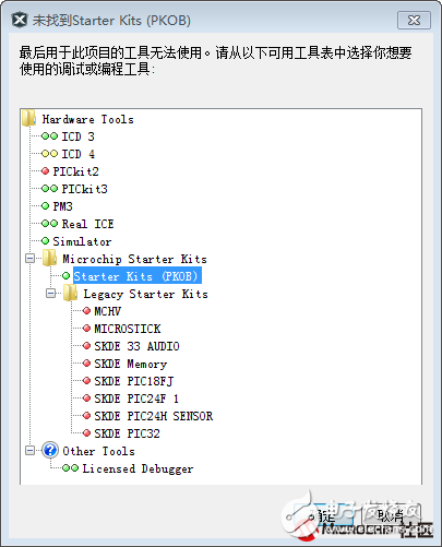

二.软件及环境

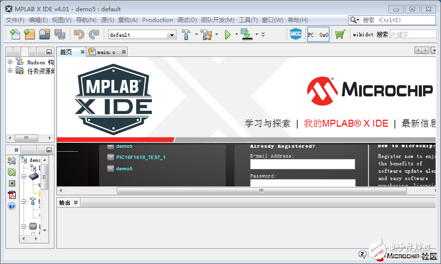

1.MPLAB X IDE
对于PIC单片机来说MPLAB X IDE是其标准的开发工具,它可以支持PIC16F1619、PIC232MM等多种PIC芯片的程序开发。当然对于不同的芯片,在使用时还需添加对应的插件,否则就其实对应的芯片支持。
图5  MPLAB X IDE
图6 添加插件

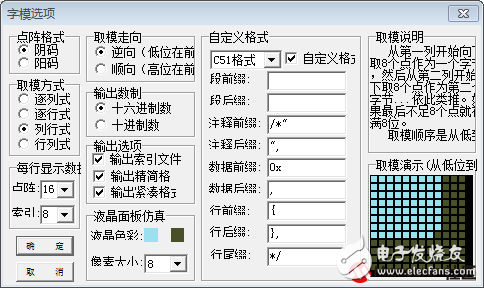

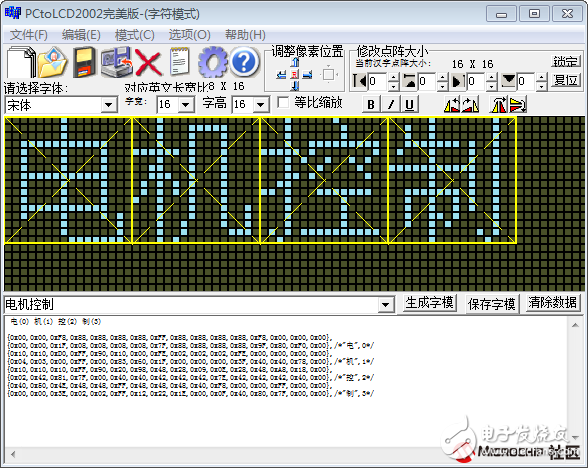

2.字模提取软件
由于在使用OLED的过程中往外要涉及中文的显示,因此需要相应的字模提取软件来帮忙,PCtoLCD2002就是这样一种有效的辅助工具。
图7  字模提取软件
图8  提取字模格式

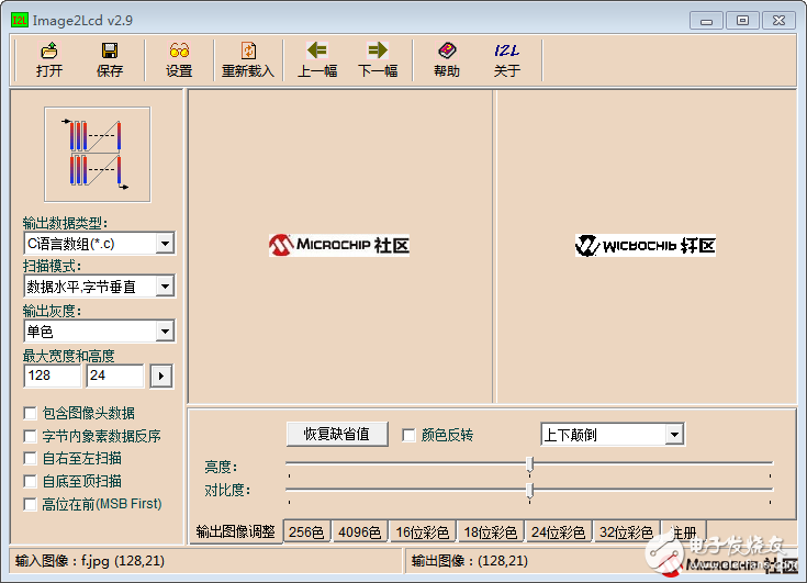

3. 图像提取软件
在OLED屏上也能显示小幅图案,为了提取图像数据可使用Image2Led软件来实现,例如它可以将社区的图标显示到OLED屏上。
图9 图像提取

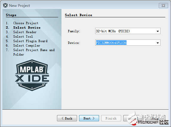

1.新建Maplab X IDE应用工程
首先以Maplab X IDE新建工程一个工程,并设置好相应的环境参数。
图10 环境配置
