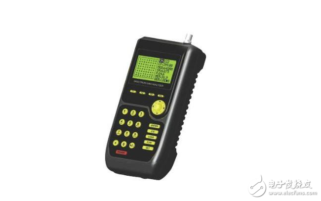

场强仪,从其名称意义上来理解,就是测量场强(电平)的仪器。 它可以满足电视,FM和CATV系统的场强(水平),图像/声音比,载波/噪声比,数字信道功率,频谱分析仪,HUM,互调和返回评估的高精度测量。 该产品配有液晶显示屏,可以直观地显示测量数据。

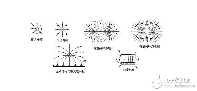

场强是电场强度的简称,它是天线在空间某点处感应电信号的大小,以表征该点的电场强度。其单位是微伏/米(μv/m),为方便起见,也有用dBμv/m(0dB=1μv)。
