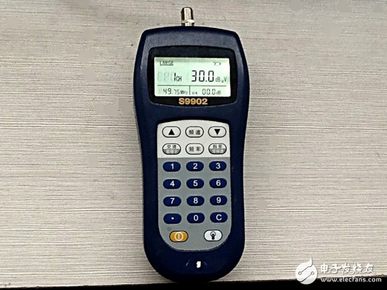

场强仪器通常是指用于测试场强的仪器。 场强仪的大小是V / m的单位,其包含长度单位m。 原则上,电平表(或电压表)测量仪器输入端口的电压,而场强仪(或电位)测量的电压是天线在空气中某一点引起的电压。 严格来说,场强仪由电平表和天线组成。
它主要用于测量高压输变电系统,配电室,感应炉,地铁,电动机车,医疗设备,烘干设备,计算机等具有电磁辐射作业场所的电场强度。可供劳动保护,职业病防治,环境检测,环境卫生等工作。

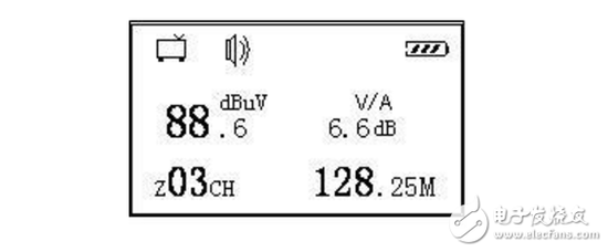

场强仪单频道测量
按CH / F键,仪器进入单通道测量模式,液晶显示界面如下:
解答场强仪如何测量如何使用
此时,当前频道号显示在屏幕的左下方,当前频道的图像载波频率值显示在右下方,当前频道的图像载波电平显示在中间的左侧 屏幕的显示,以及当前频道的V / A值(图像载波电平和伴随载波电平之间的差值)显示在右侧。 按向上和向下键可以增加或减少频道数。

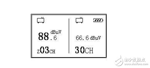

场强仪双频道测量/斜率测量
首次按下斜率键,仪器进入的是双频道测量模式,液晶显示界面如下:
解答场强仪如何测量如何使用
此时,第一个频道的频道号显示在屏幕的左下方,第二个频道的频道号显示在右下方,第一个频道的图像载波级显示在左侧。 屏幕中间,第二个通道的图像载体等级显示在右侧。

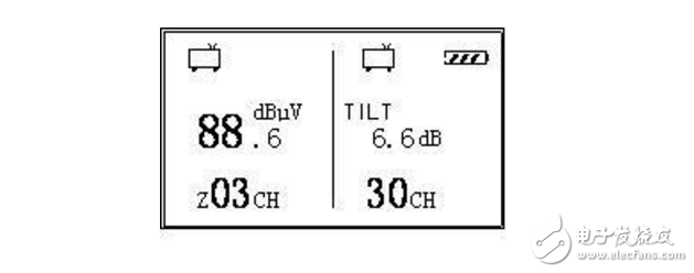

在双频道测量模式下再次按下斜率键仪器进入斜率测量模式,液晶界面显示如下:
解答场强仪如何测量如何使用
此时,第一个频道的频道号显示在屏幕的左下方,第二个频道的频道号显示在右下方,第一个频道的图像载波级显示在左侧。 在屏幕的中间,并且在右侧显示斜率值(即,第一通道的图像载体水平与第二通道的图像载体水平之间的差异)。 可以通过按下shift键在第一通道和第二通道之间切换来控制通道数。
1、此功能可用于测量和调试干线放大器的参数。
2、此功能可用于测量国家《CATV行业标准》中规定的任意通道和相邻通道之间的电平差。
3、该功能可同时测量两个通道的高度差,非常适合CATV维护人员使用。
