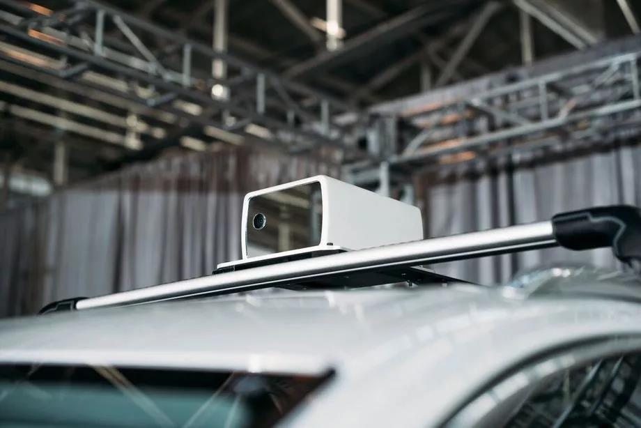

比如激光雷达制造商Aeva,这家公司刚刚获得了大众汽车大股东保时捷的投资,这也是保时捷投资的唯一一家做激光雷达的公司。而在今年4月,Aeva宣布已经与奥迪建立了合作伙伴关系。这样一来,这家公司拥有了大众汽车两个高端品牌的加持。

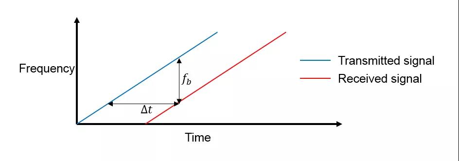

激光雷达大致可以分为两类:脉冲激光雷达和连续波激光雷达。脉冲激光雷达是目前阶段大部分的激光雷达公司采用的技术,使用的是“飞行时间(ToF)”的原理,发射不连续的光脉冲来计算往返的时间、获取目标的距离。第二种技术就是发射连续波来探测物体,并由此可以测量返回光子的频率。这种方式也被称为连续波调频(FMCW),能够成功探测到周围物体的速度。

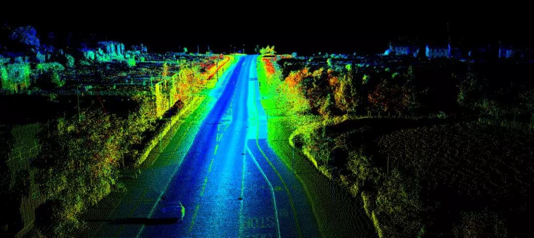

激光雷达生成的点云图
激光雷达生成的点云图
这种技术之所以能探测速度,是因为FMCW激光雷达一般采用所谓的“相干探测”,可以对运动目标进行多普勒测量。我们高中物理都学过“多普勒效应”,波在波源移向观察者接近时频率变高,而远离观察者时接收频率变低。通过多普勒测量,能够准确区分出运动与静止的物体,从而进行速度数据的测量。

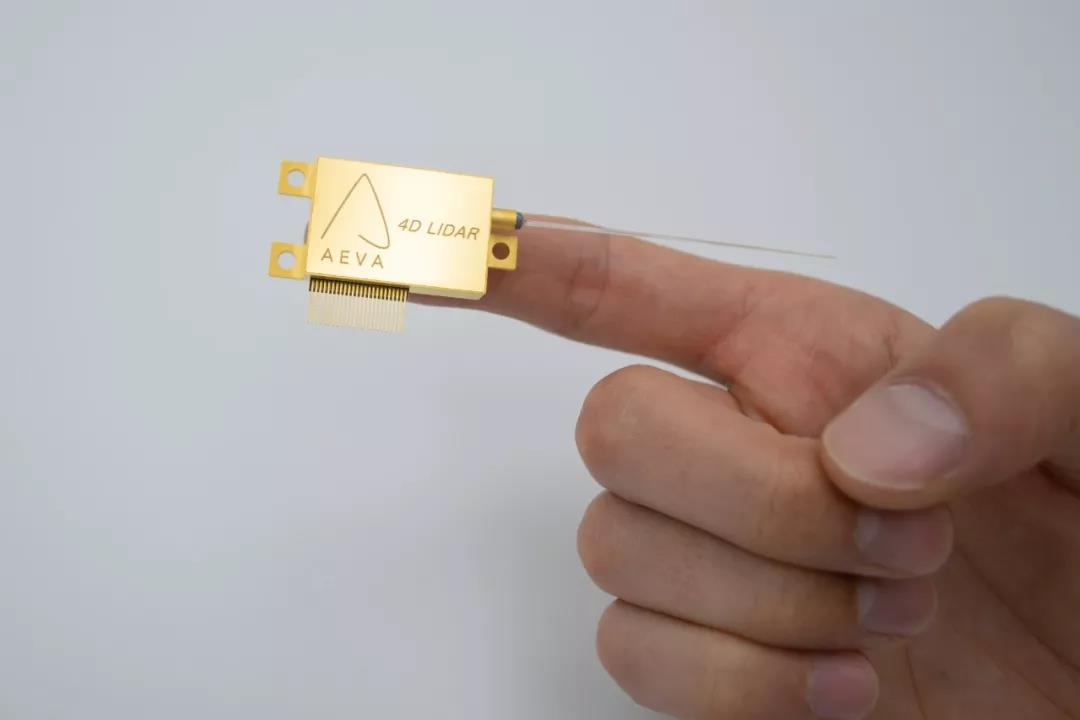

因为上述的这些优势,Aeva公司主要进行FMCW技术路线相关的研发,把传感器的所有关键元件集成到了小型化的芯片中,最新的芯片只有手指大小,与二十五美分硬币相当(直径为24.26毫米)。自动驾驶汽车采用这一款传感器,所占用的空间也就会非常小,其他的硬件就会有更多的空间,激光雷达传感器的能耗也有明显降低。

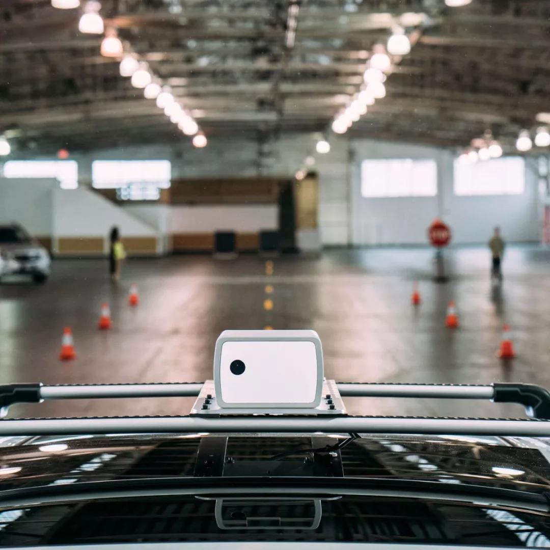

更重要的是,Aeva研发的4D激光雷达售价不超过500美元。我们知道激光雷达能否被广泛应用于无人驾驶汽车,关键因素在于成本。这款产品水平方向可扫描120度,垂直方向上可扫描30度,理想情况下,1-2个激光雷达即可满足一辆自动驾驶汽车的需求;而要实现真正的无人驾驶,则需使用3-4个雷达。不过,即使是使用3-4个激光雷达,每辆车的成本也才1500-2000美元左右,仍然远远低于激光雷达的老大Velodyne的价格。据说大众集团也正是看中了Aeva激光雷达的成本优势。
技术的竞争就是这样,起步再早,只要没有实现规模化生产并推向市场,就随时有被更新的技术超越的风险。Aeva成立于2017年,虽然这一轮融资的金额没有透露,18年融资额是4500万美元,在激光雷达领域算不上大融资,应该离量产还有距离,但另一家激光雷达企业Luminar今年下半年又融了1亿美元,累计融资已达到2.5亿美元,正在冲击量产(不过他们原来宣布18年底实现量产,现在看也推迟了)。面对越来越多的追赶者,Velodyne迟迟不能量产,价钱也降不下来,确实需要警惕了!
尽管Aeva的激光雷达技术路线跟其它竞争性技术相比,仍然存在测量时间长、数据处理量较大等缺点,但随着量产规模扩大、技术迭代提升,成本不断快速降低,激光雷达也在向小型化、低功耗、ASIC 集成化发展。你看,小型化是激光雷达的发展方向,甚至在未来有可能将这样的高精度的3D成像功能引入消费电子领域。

联合创始人Mina Rezk公开表示,这种激光雷达正在量产中,而且有一些OEM制造商已经开始购买使用他们的产品,并投入测试了。其实,从今年4月开始,奥迪E-Tron的实验版本已经开始使用这款激光雷达了。大众汽车的自动驾驶部门正在计划在未来的汽车中使用Aeva的激光雷达,最新的消息是,2022年上市的大众ID Buzz电动汽车就会采用这款激光雷达。
