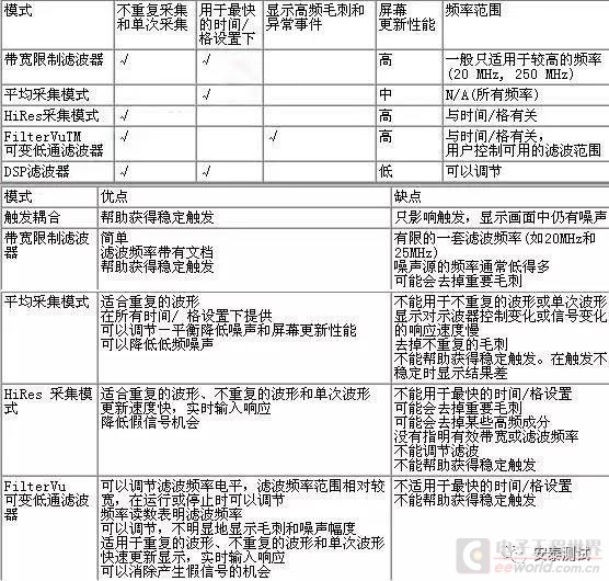

通常情况下,创建稳定触发的第一步是测试哪种触发耦合模式效果最好。泰克许多示波器提供了高频(HF)抑制、低频(LF)抑制和噪声抑制触发耦合选项,每种选项都可以用来为信号创建稳定触发。
HF Reject 在触发路径上执行低通滤波,力图忽略任何高频不稳定性或噪声。LF Reject 在触发路径上执行高通滤波,力图防止低频信号产生噪声。Noise Reject提高要求的触发粘滞值,防止随机噪声导致触发。可能很难预测这些模式怎样影响您的特定信号,在必要时逐个试试,以保持稳定触发。大多数示波器中的触发系统还提供触发释抑控制。这种控制只允许在用户指定的延迟定时器之后触发。如果信号是重复的,试着调节触发释抑,忽略某些假触发。
如果触发仍不稳定,大多数示波器提供了一个带宽限制滤波器,使信号传送通过低通滤波器。低通滤波器一般只提供几种频率设置,通常不低于20MHz。对许多应用来说,如调试电源问题,这种设置可能不够低。试试不同的带宽设置,直到实现稳定触发。
2、降低显示的信号上的噪声
一旦获得稳定触发,可以进一步在示波器上调节噪声显示。有多种工具可以完成这一点:带宽限制滤波器(如前所述)、平均采集模式、HiRes 采集模式和FilterVu 低通滤波器,FilterVu 低通滤波器是泰克MSO/DPO2000 系列示波器上提供的一种新功能。
3、带宽限制滤波
带宽极限滤波器把示波器的带宽降低到选择的频率。也就是说,高于选定频率的频率将从触发路径及采集和显示路径中衰减或完全去掉。带宽限制滤波器不仅可以用来保持稳定触发,还可以用来降低示波器上显示的噪声数量。
使用带宽限制滤波器是降低示波器中噪声的最简单的方式之一,如果所有不想要的噪声频率都高于固定截止频率,那么特别适合使用带宽限制滤波器。但是,它也会去掉可能发生的任何高速毛刺。示波器提供的带宽限制设置一般非常有限,标准选项包括250MHz和20MHz。

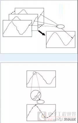

4、平均采集模式
平均采集模式进行若干个完整的采集,逐点进行平均,获得采集中每个时间样点的平均电压。用户可以调节平均包括的采集数量。噪声在采集之间一般是随机的,有时上升,有时下降。这些随机变化在数量足够多的采集中平均时,它们将抵消,在屏幕上产生稳定的信号。为利用平均采集模式,您的波形必须是重复的。不重复的波形或单次事件不能平均。
平均采集模式会降低各类不相关的信号和随机噪声,即使频率非常低。此外,它适用于所有示波器时间/ 格设置。
由于必须采集多个波形,才能创建一个平均后的波形,因此在输入信号变化或前面板旋钮变化时,显示画面更新速度可能会很慢。这意味着可能会漏掉偶发的毛刺。
在某些应用中,平均采集模式要优于带宽限制滤波器,因为可以使用示波器的全部带宽,捕获高频重复事件。
降低噪声:带宽限制滤波器和平均采集模式
默认采集和小的电压正弦波显示画面。注意信号的噪声为30mV。
带宽限制滤波器设为20 MHz。注意噪声数量已经大大减少。这表明部分噪声量大于20 MHz,但仍有部分频率较低的噪声。
平均32 次的平均采集模式。注意正弦波非常干净,几乎没有噪声。平均可以去掉所有频率的随机噪声。
5、HiRes采集模式
某些示波器包括HiRes 采集模式,这种模式与平均采集模式类似,因为它使用平均消除噪声。HiRes 在每个采集上执行矩形波串平均,平均采集的一个波形内的多个相邻样点,产生一个平均后的样点。这会降低高频噪声,因为平均可以抵消噪声引起的电压高速变化。它还降低采样率,因为它把多个样点转换成一个样点。因此,HiRes 采集模式只适用于较慢的时间/ 格设置,在这种情况下,示波器仍有足够的采样率表示被测信号。
与平均采集模式不同,HiRes 采集模式可以用于不重复的波形和单次波形上。此外,由于只需采集一个波形,HiRes 采集模式在输入或前面板设置变化后显示更新速度要快得多。把时间上相邻的多个样点结合在一起,还减少了在较低时间/格设置上产生假信号的机会。
由于HiRes采集模式是低通滤波的一种,您可能会漏掉信号上的高速毛刺。HiRes 采集模式将使部分高频噪声通过,可能会使信号形状和边沿位置模糊。一般不会指明HiRes 采集模式中去掉哪些频率。
HiRes采集模式可能会从显示中减少部分有假信号的频率;由于HiRes 低通滤波器的频率选择度差,可能仍会存在部分有假信号的频率。
降低噪声:平均采集模式和HiRes 采集模式
6、DSP滤波器某些示波器提供了后处理DSP滤波器
从信号中去掉某些频率的噪声。可以全面控制滤波频率。尽管这些滤波器可能会很灵活,但它们通常会很慢,只适合单次或更新速率较低的显示。它们可能会在您不知道的情况下,滤掉感兴趣的重要毛刺或异常事件。
7、FilterVuTM可变低通滤波
泰克MSO/DPO2000 系列示波器提供了一种强大的功能— FilterVuTM 可变低通滤波,帮助从信号中滤掉不想要的噪声。FilterVu 允许选择应用到显示的采集中的低通滤波频率。除低通滤波后的轨迹外,可以使用不明显的背景轨迹,在干净的滤波后的波形下显示峰值检测(min/max 采样)的原始采集,防止漏掉任何意想不到的高频毛刺或高幅度噪声。
通过FilterVu可变低通滤波器,干净的滤波后的波形下显示了背景轨迹,背景轨迹显示了峰值检测的原始采集。
可以从前面板上调节低通滤波截止频率,控制希望降低的噪声量。滤波频率读数允许检定信号上有哪些频率的噪声,而不必设置麻烦的FFT(快速傅立叶变换)。这种调节甚至可以用于采集的后的单次波形,进而可以认真地检测信号。
作为采集流程的一部分,FilterVu可以快速更新HiRes采集模式显示,拥有后处理DSP滤波器的灵活性和控制功能,同时保持背景图像,显示高频毛刺和噪声幅度。
