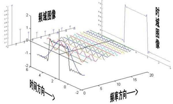

理解傅立叶变换基本原理:

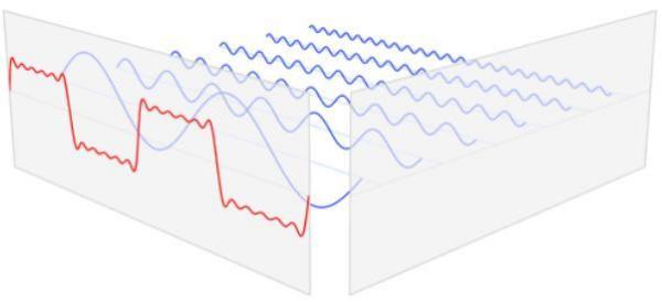

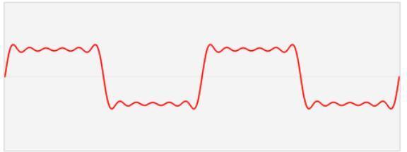

傅立叶变换认为,任何复杂的信号都是由多个正余弦波叠加而来的。
比如这个红色信号,我们就可以看作是多个蓝色正余弦波在垂直向量上的叠加。
大家都知道秤和砝码吧?我们要量物品的重量,就可以用一个一个砝码来标称。这里,这一个个蓝色的正余弦波就是砝码,这个红色的信号就是被测物品。傅立叶变换,就是这杆秤。
通过傅立叶变换,我们可以把这一个个看不见的蓝色信号给抓出来。

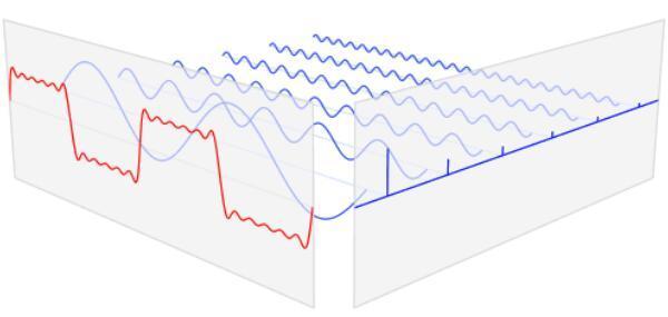

理解频域:
我们活在这个世界,对周围万物的感受,可以说都是在时间轴上的感受。听音乐、画画、跳舞,看着你的孩子一天天长高,观察股市的变化等等,都是建立在时间上变化的,世间万物都随时间不停变化。以时间为参考系去看待这个世界,我们就叫它时域分析。示波器上的信号亦是如此,电压大小随时间变化。这就是时域。
那么,什么是频域呢?顾名思义,频域就是以频率作为参考系去观察的世界。
还记得这个图不?
这里,每个被分出来的蓝色信号都有不同的频率,每个信号有不同的电压值。如果我们把这些信号的频率作为X轴,电压值作为Y轴,就会是下面这样:
这个图,就是FFT后我们看到的图。这就是频域。
我们上面所学全部汇成一个图,就是下面这样:

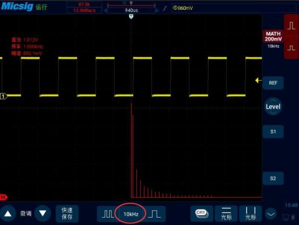

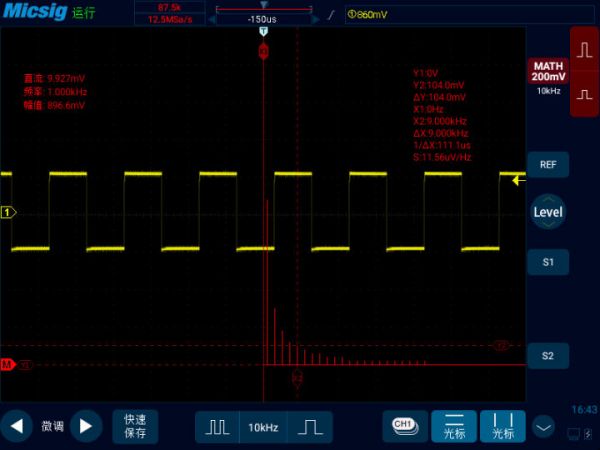

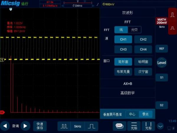

下面这个信号是示波器的校准方波信号,我们打开FFT功能可以看到这个信号的频谱图。
此时,横坐标的时基变成了“频基”,示波器横坐标上一格代表10KHz
纵坐标依然还是代表电压值。
我们打开光标,通过微调,将X1调至0Hz,Y1调至0V,然后我们就可以通过移动X2和Y2来知道某个信号的频率和电压值了。也许你会奇怪,第一条直线0Hz是什么?其实那个就是信号中的直流成分,直流信号的频率是0Hz。我们将通道的耦合方式改成交流,滤除直流信号,你就会发现第一条的直线消失了。
