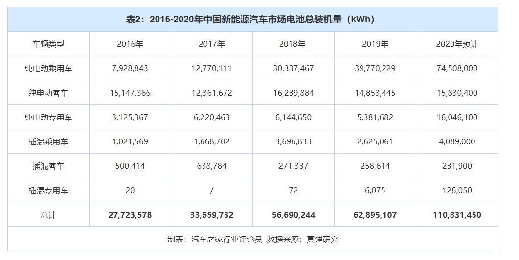

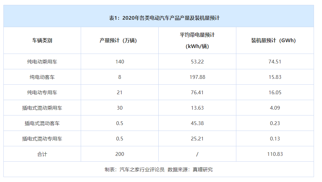

假设200万辆目标能够实现,对各类新能源汽车产品2020年产量做了一个大概预计,见表1。至于每一类产品平均带电量,仅对其中的纯电动乘用车做了增长预测,按照2016-2019年的年均复合增长率13.3%预计2020年该类产品平均带电量为53.22kWh/辆;其余几类均维持2019年的水平。这样,预计2020年中国电动汽车市场电池总装机量可望达到110GWh,同比增长将超过75%。

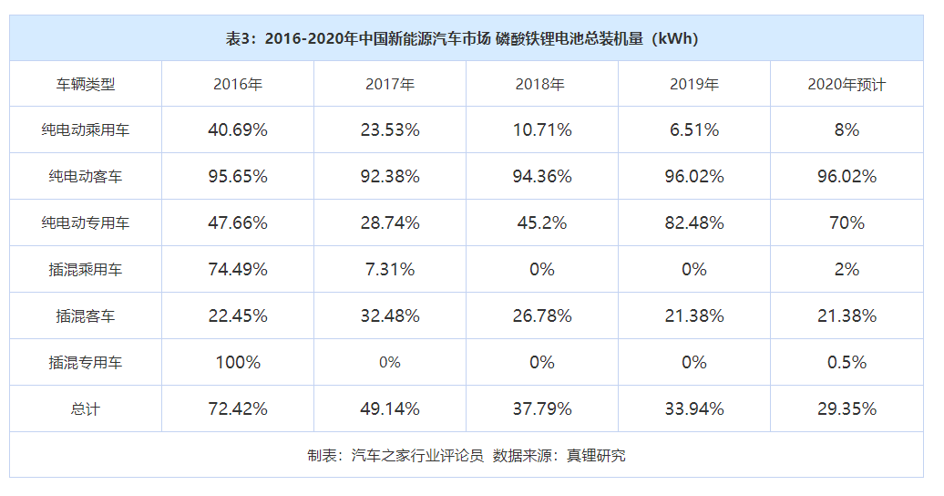

根据2016-2019年中国电动汽车市场电池装机的实际情况,以及2020年已经确定的一些变化(如比亚迪确定在纯电动乘用车上采用磷酸铁锂刀片电池、上汽决定在其部分插混乘用车上采用磷酸铁锂电池等等),对2020年磷酸铁锂电池在各类电动汽车产品上的装机情况做了一个预测,见表3。按照这个预测来看,2020年磷酸铁锂电池装机量会有一定增长,但装机占比将会继续下降并首次降到30%以内。相对应,三元电池装机占比将接近70%,继续扩大领先优势。

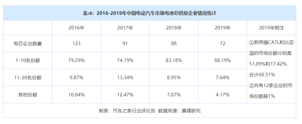

表4的统计数据显示,前10强的市场份额2017年之后快速提升,相对应,其他企业的市场份额在快速下滑。预计2020年前10强的市场份额将突破90%,同时,供应电池芯的企业总数量可能会在2019年72家的基础上减半甚至更多。

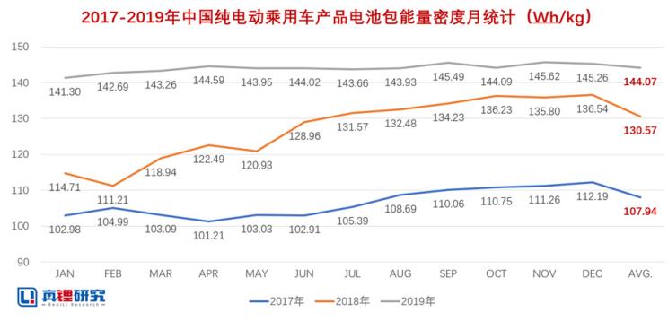

上图显示,2017年以来,中国市场纯电动乘用车产品的电池包平均能量密度每年都有显著提高,到2019年已达到整体144.07Wh/kg的高水平,其中,最高的是广汽新能源-Aion LX(埃安LX),该车搭载了宁德时代提供的能量密度高达176.31Wh/kg的NCM811电池包,这也是目前全球最高水平,该车去年9月量产,去年后4个月一共生产了2057辆。需要提及的是,中国市场是目前全球唯一一个实现NCM811高能量密度电池大规模装机应用的市场,真锂研究的数据显示,2019年全年共实现了3.25GWh的装机应用,目前为止除蔚来有过召回之外,基本没发现其他安全事故报道。

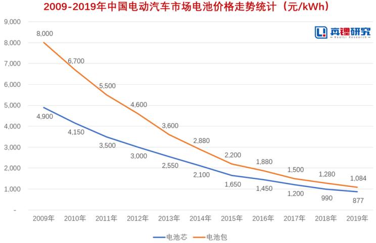

在电池成本方面,真锂研究的数据显示,中国电动汽车市场2019年的电池芯和电池包均价分别比2009年下降了82%和86%。2019年最后一两个月,中国市场的三元电池包单价已经普遍降到了1.05元/Wh的水平,和海外市场大致相当;磷酸铁锂电池包0.8元/Wh出头(目前基本上是在中国市场应用)。在三元电池方面,中国企业的材料成本明显低于日韩企业,因补贴延迟发放导致资金成本高企的因素消除之后,预计中国企业三元电池成本也将会有明显优势。
