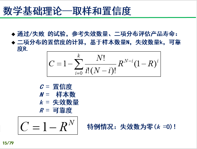

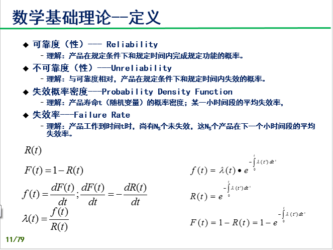

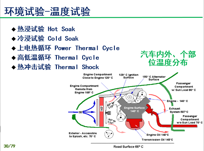

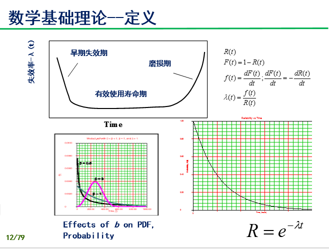

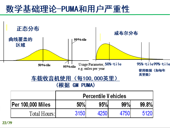

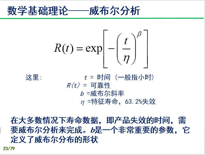

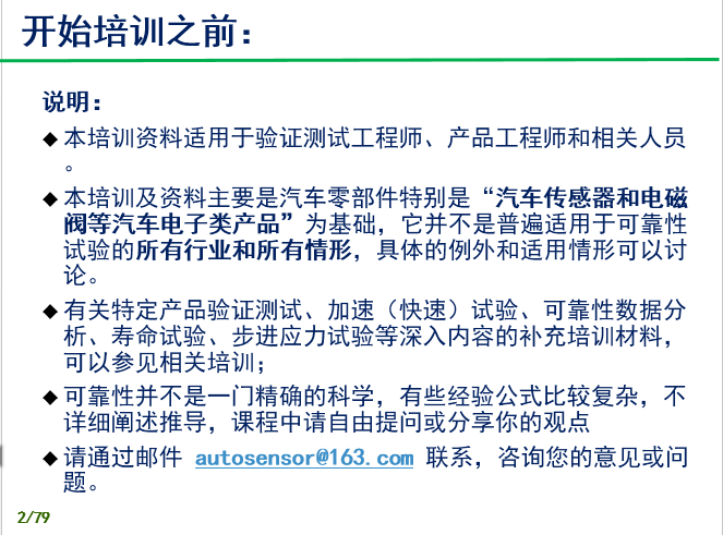

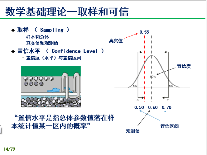

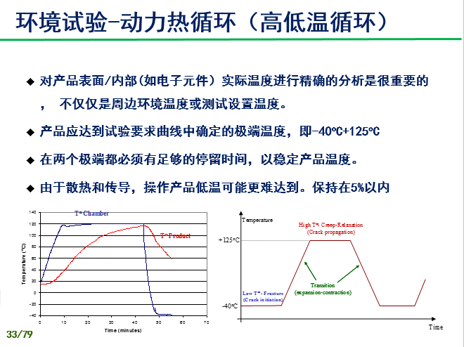

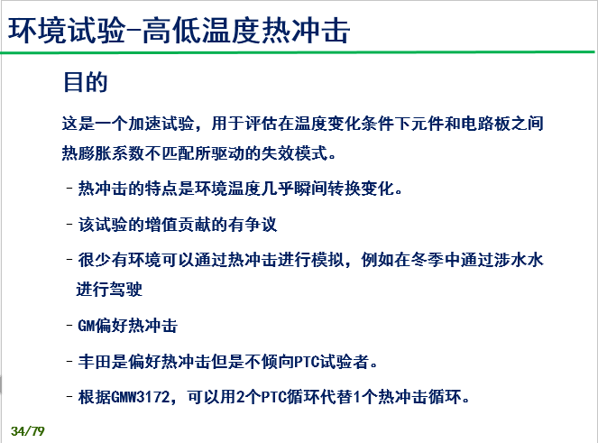

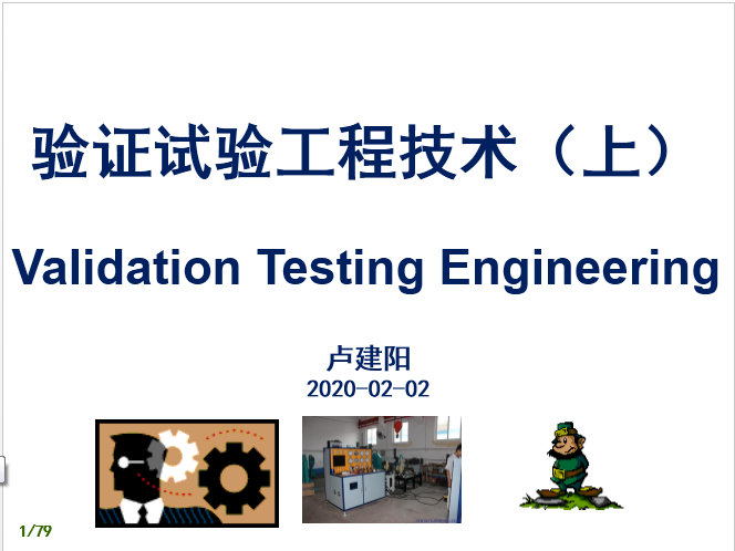

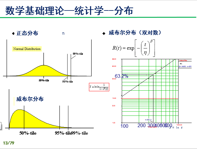

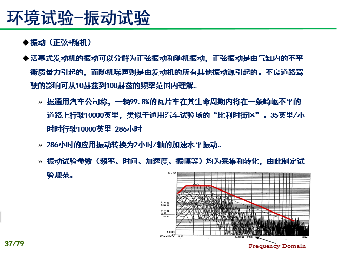

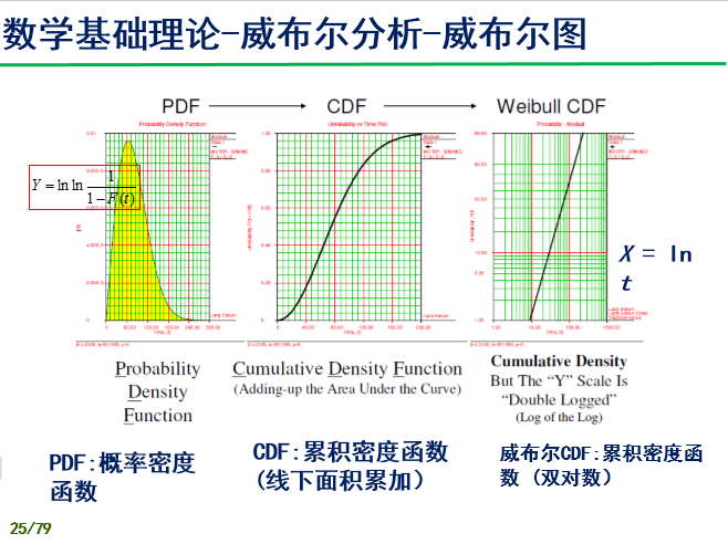

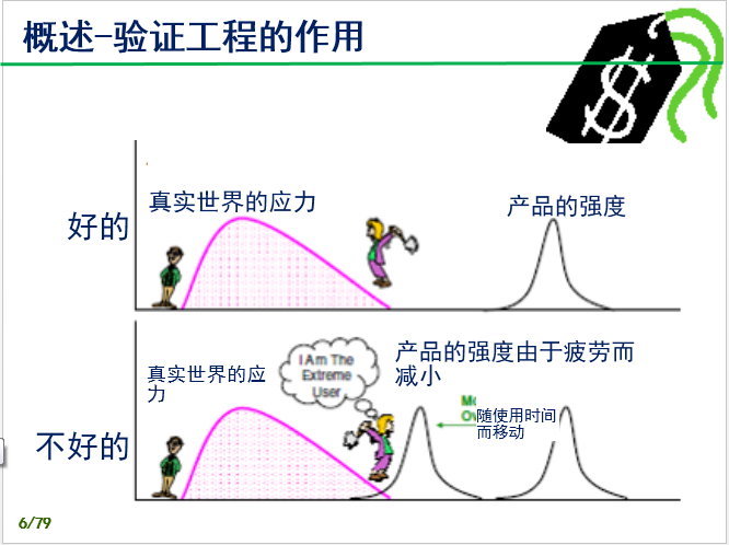

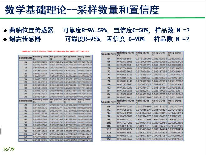

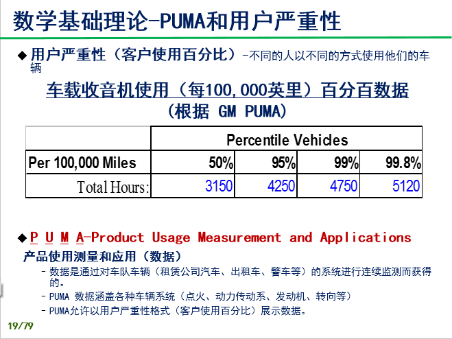

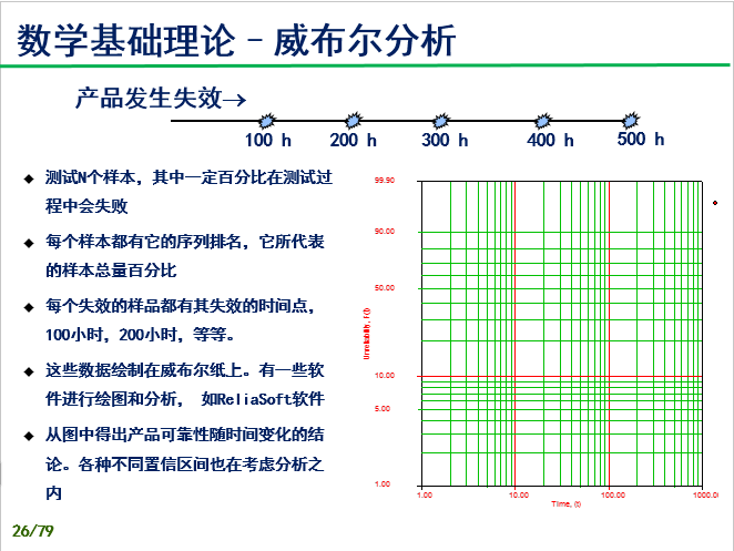

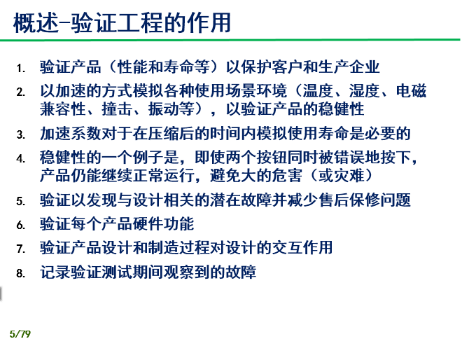

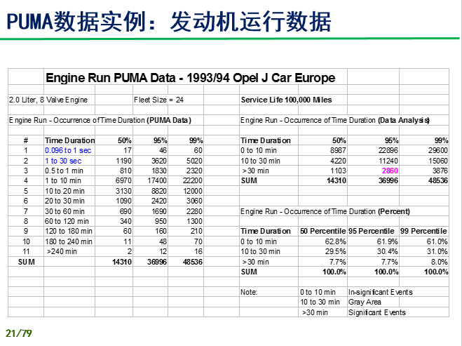

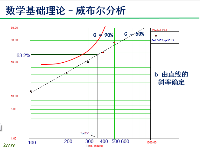

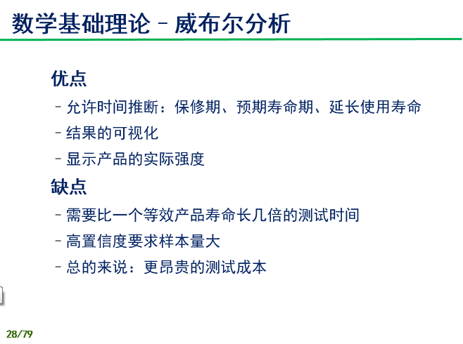

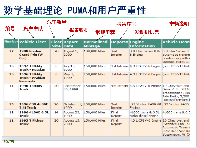

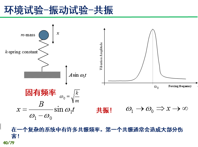

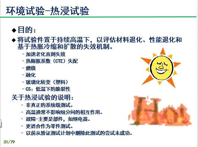

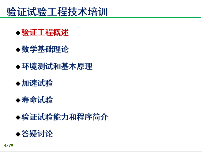

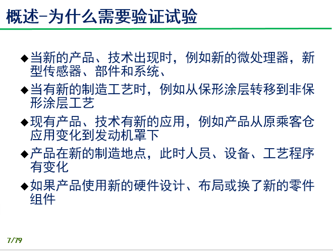

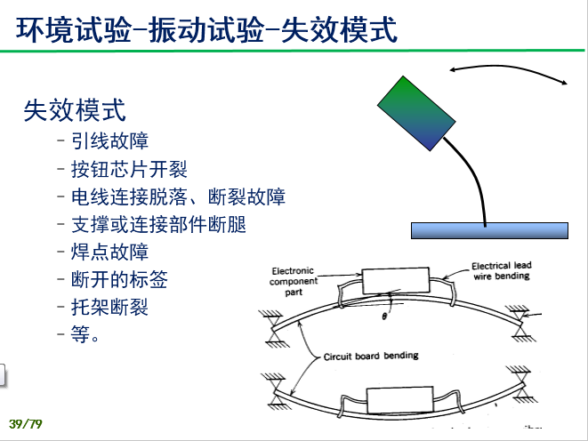

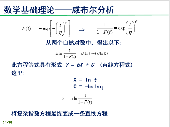

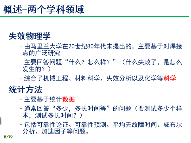

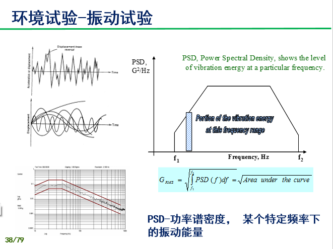

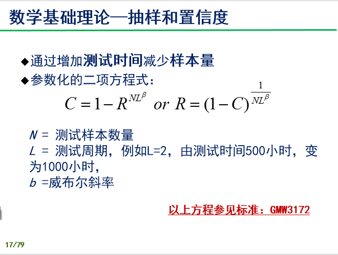

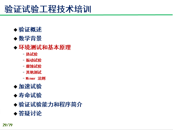

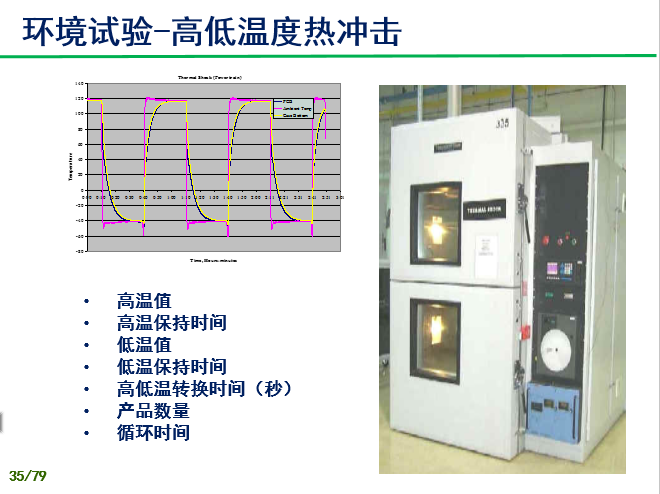

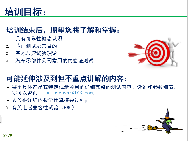

汽车零部件研发设计和生产及应用中,产品的测试验证是及其重要的一环。通常说的验证测试试验广泛用于汽车零部件的基础研究、技术开发、先期设计、产品设计、生产验证、问题解决、售后分析等阶段。 有不同的名称或术语来描述试验测试,例如:验证试验、可靠性试验、耐久试验等,虽然叫法各异,但是其作用和目的大同小异,都是为了用实证证明技术可行,产品性能稳定,产品寿命达到设计要求并满足客户使用要求。
可靠性试验,是指通过试验测定和验证产品的可靠性。研究在有限的样本、时间和使用费用下,找出产品薄弱环节。可靠性试验是为了解、评价、分析和提高产品的可靠性而进行的各种试验的总称。互联网上有关验证实验的概念、目的、内容、步骤、程序、抽样方法有大量参考资料。 本资料专门针对汽车电子零部件,特别是汽车传感器的验证试验做介绍,本篇为上篇。
