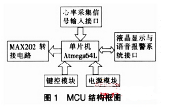

3 Atmega64L外围电路设计
Atmega64L的外围电路主要包括:电源模块、键盘控制模块、液晶显示和语音报警系统接口、心率采集信号输入接口,见图1。
