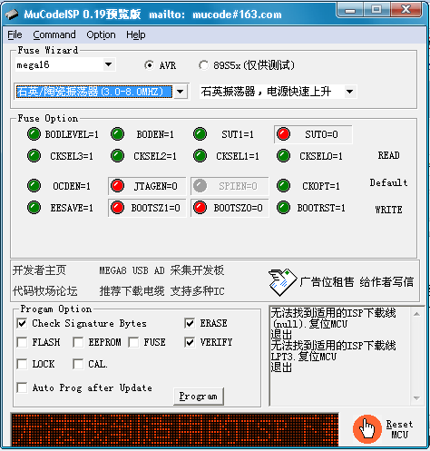

下载软件说明
下载软件有很多、但推荐初学者使用Mucode isp 优点是熔丝位设置很清晰,不至于设错而锁死芯片
MUcode ISP 如果外部石英晶振高于8MHZ 也选3.0---8MHZ 防止锁死如果芯片锁死了,就下载不进去程序了。芯片解锁只能采用高压编程器,将熔丝位修改回来。然后另一个比较重要的熔丝位是(共16个红点和绿点)这个表示的是ATmega16的2字节的熔丝位,上面8个表示时钟电源模式。更改时钟的话上面8个自动做出相应的变化。变绿=1 表示没有使能变红表示使能的红点按下去就是使能的意思就好在这里。下面8个最重要的是JTAGEN这个,打开ATmega16 技术文档发现JTAG有个4个脚和普通的I/O口是复用的(TDI TDO TMS TCK )可以配置成普通I/O用也可以当JTAG接口用。现在JTAGEN =0 红色 说明这个4个只能当JTAG 口用。所以在编程的时候对这4个I/O操作就是无效的。点一下变绿了就不使能了,可以当普通I/O口用,当然这个时候JTAG仿真器就连不上了。CKOPT 这个熔丝位如果使能外部晶振的振幅就会变得比较大,示波器就能看的出来会变成5V左右的振幅,如果不使能,晶振就工作与一种低功耗的模式,振幅比较小。初学不用管。EESAVE表示向Flash编程的时候是否擦出内部的EEPROM ,使能就是不擦出,当初学用不到。
一般我们只管设置时钟(前8个 选了就不用管了)和JTAGEN (下面8个其中的一个)就行了。下载线和下载软件

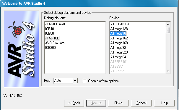

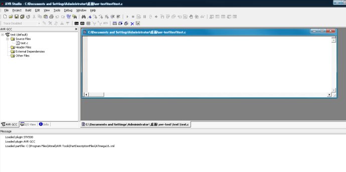

装了AVR Studio 4
创建一个项目如下图
点击下一步
选着JTAGE ICE ATmega16 点击完成
进入项目

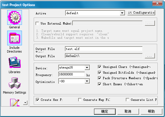

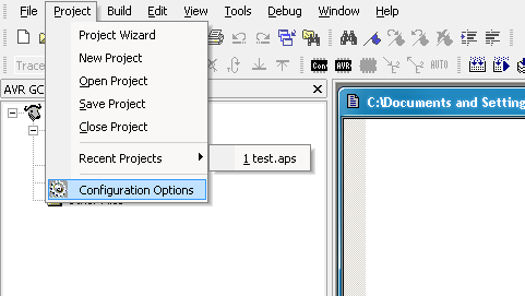

点击project 下的配置选项 (configuration options)
填入:晶振频率和代码优化 选项(-00 -01 -02 -03 -0s) 从小到大 0s 最大的优化越好编译出的代码越小,执行速度越快。我们选-00 因为在优化的情况下有些时候会出现一些极其少见的问题。建议选-00
点击确定。

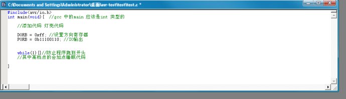

注意AVR都要包含一个最为基本的头文件
#include //在C:WinAVRavrincludeavr 这个路径下就有io.h文本文件 可以用PN打开看看
//在AVR Studio下编译代码就不如在 WinAVR下编译好如括号不好用。

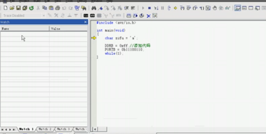

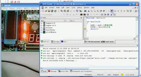

调试如下
这样其实已经通过仿真器已经下载到了单片机里面了,这就提到一个JTAG的一个好处,JTAG 一边是DB9头一边就是JTAG仿真接口接单片机。所以仿真什么结果实际运行就是什么结果是一样的。51不带JTAG口一般采用伟福仿真器。、它的仿真是一种ROM仿真,仿真时候使用仿真头来代替单片机来进行仿真,最后再下载进去,所以最后运行的结果不一定是一样的。

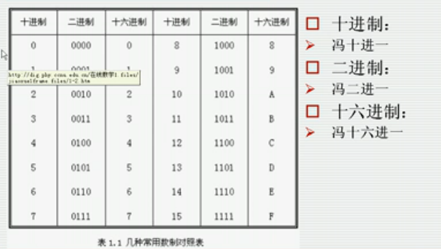

二、计算机原理基础知识讲解
数值就是一位数字能够表示的数的数量,N进制数的进位规则是“冯N进1
常用的数制有十进制、二进制、十六进制
人类有十个指头,所以习惯采用十进制
计算机只能识别0和1,采用二进制
为了计算机学中的数据写方便,采用十六进制
位于字节的概念:
位(bit):简写为b,表示二进制数的一位。
字节(byte):简写为B,8位为一字节
数值转换工具:Windows自带的计算器
1Byte = 8bit
1字节=2位十六进制数
例如:
0x55 = 0b01010101 = 85
0xa3 = 0b10100011 = 163

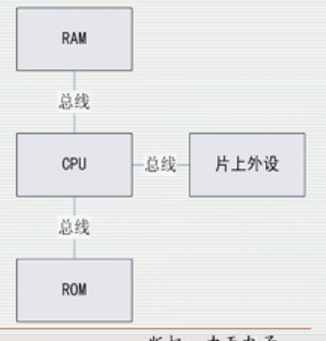

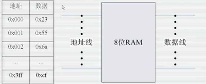

存储器
对于8位单片机,其内部存储器均为8位。
RAM与ROM 模型
这是一个1K大小的ROM 1024-1=1023 = 0x3FF 1维的模型 每一个地址对应一个存储单元,一个存储单元房的有数据像上图的0x23 0x55 0x6a ...0xcf等 存储的都是8位的二进制数。外部模型如右边的 主要有2组总线一边是地址线一边是数据线(其实还有个控制总线没画出),对这个RAM读写给地址线送一个相应地址通过控制总线表示当前是读模式,相应的数据线就将对应的地址存的内容送到数据线上。对于ROM也是这样的。

char zifu =97;
char zifu = 'a'//这种特殊方式是‘a’ 字符就是把ASCII码值给了ASCII(2)0--255对应一个字符是一种映射关系单引号告诉编译器从这个码表中取出对应的ASCII码赋值给zifu 查下表得出对应就是97,所以这两条语句是等效的。
前提是先进入调试模式下view下的Watch才能用 不然是灰色的
在Value右键可以选十六进制和十进制 看看 location下显示的是地址(SRAM)中的位置
