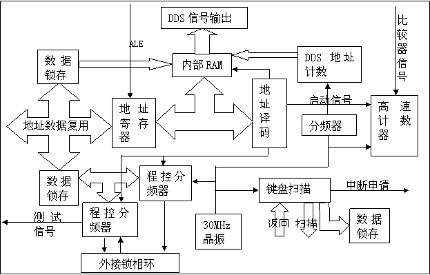

概述:本系统参照片上系统的设计架构、采用FPGA与SPCE061A相结合的方法,以SPCE061A单片机为进程控制和任务调度核心;FPGA做为外围扩展,内部自建系统总线,地址译码采用全译码方式。FPGA内部建有DDS控制器,单片机通过系统总线向规定的存储单元中送入正弦表;然后DDS控制器以设定的频率,自动循环扫描,生成高精度,高稳定的5Hz基准测量信号。扫频信号通过对30MHz的FPGA系统时钟进行分频和外部锁相环(FPGA采用FLEX10K10无内部锁相环)倍频,产生高频率稳定度、幅值稳定度的扫频信号。

  方案三:采用DDS技术。DDS以Nyquist时域采样定理为基础,在时域内进行频率合成,其相位、幅度都可以实现程控,而且用FPGA来实现非常简单。
  在这里我们只需要一个5Hz的单一稳定频率,要求其频率,幅度稳定。综合考虑,我们采用方案三,实现了高精度,高稳定度的5Hz测试信号源。

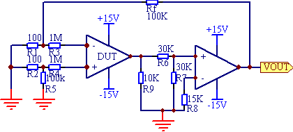

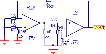

2、主测试电路
  方案一:将测试放大器参数的实现分成4个电路检测。该方案实现各个参数的测量比较好,且有利于各个参数调试。但是对于要实现智能测试该方案较复杂,在电路中所用的继电器太多,很容易引起电磁干扰,不利于系统的整体性能提高,且不能实现电路的智能测试。
  方案二:采用一级运放。该电路经过仔细的分析会发现它设计的非常的巧妙调试也很方便,不会产生自激、饱和等情况。缺点就是对与精度较高的运算放大器该方案实现不了。
  方案三:采用试题中所给的电路。这是一个二级的电路,测试精度非常的高。但在调试中我们发现它很容易出现自激,为了使整个电路保持稳定,我们采取了一系列的稳定措施,如采用雕刻机雕刻线路,并实现大面积的接地,辅助运放加入补偿矫正网络等。
  综合上述,为了实现自动测量,保证测试有更高的精度,采用方案三。

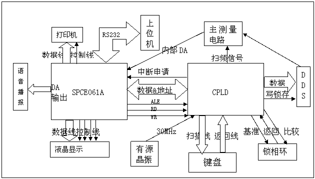

比较三者的优缺点我们选择了方案三,这样充分利用CPLD的功能硬件与软件设计都比较简单。 二、整机工作原理与功能实现 图2-1-1 系统整体结构示意图
系统电路原理图如图5-3-1所示。通过继电器的切换实现四个基本参数和大量程的转换。测量开环放大倍数和共模抑制比的基准信号采用DDS合成技术产生(DDS合成控制器通过硬件编程在FPGA内部生成)。信号的幅值通过精密整流后的响应信号高速采样,再经过数字信号处理的方法获得。采样信号的幅值测量采用等精度测量方法,通过程控放大器将采样信号的幅度控制在1-3.3V之间,这样可以使小信号测量时有效位数增多,又克服了测量大信号量程不足的限制。
  -3dB带宽的测量,通过FPGA与外部锁相环对30MHz信号进行分频与倍频,产生高精确度的扫频信号,然后通过隔直电容加到被测放大器的同相输入端(放大器通过继电器切换接成单位增益组态),放大器的输出信号通过隔直电容加到有效值转换芯片的输入端。扫频信号从40kHz开始逐渐增大,同时通过AD检测有效值转换芯片的输出电压,当输出电压下降到原来的0.707倍时记下此时的频率值既是-3dB带宽截止频率。
  上升时间的测量,单片机向某一特定地址中写入任意值,启动上升时间测量功能。接着FPGA输出一阶跃信号给被测放大器(被测放大器也接成单位增益组态),同时启动高速计数,放大器的输出信号送给一比较电平设为0.9Vdd的高速比较器,当放大器输出端的信号增大到0.9Vdd时比较器输出高电平,FPGA内部计数器停止计数。如图2-1-2根据此计数值和计数时钟的频率便可以得到上升时间。

1、语音播报方案
  为了丰富人机的接口我们增加了语音的播报利用 凌阳SPCE061位单片机的语音处理功能。只须调用库函数即可以实现音频编程或自己录制语音资源就可以实现语音播放以及语音报警功能。
2、打印功能
  为了能够将测量数据打印出来,我们采用了TL58打印机,该打印机小型、轻便、我们使用并口打印,控制也非常的方便。它带国家一、二级字库,可以满足一般打印的需求。
3、串口通信功能
    为了适应网络化的趋势,为了能够进行大批量的数据统计与分析我们设计了此与上位机进行通讯的串行数据接口。我们可以通过此串行接口,将一批运放的测量参数上传到上位机,然后进行统计分析,对这一批运放的性能参数给出有效的估计。这在实际的科研、生产中比只测量一两个放大器的参数具有更大的意义。我们还可以通过上位机控制下位机测量相应的参数,并在显示屏上显示下位机无法显示的参数(如波特图、对正弦信号相应的频谱)具有虚拟仪器的功能。

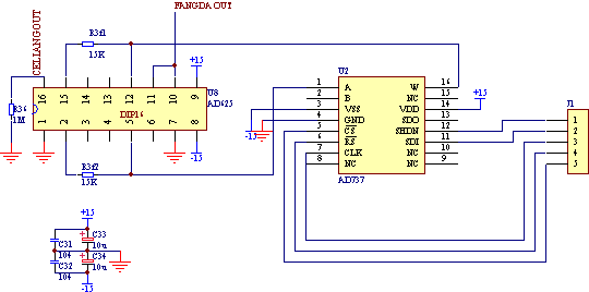

图3-3-1   DDS外围电路 (四)单位增益带宽测试:
  在该功能中需要40KHZ--4MHZ的扫频信号,我们通过FPGA和外部锁相环对30MHz的系统时钟进行程控分频和倍频生成,从而使产生的频率可以进行数字控制,而且极其稳定。为了测试放大器的截止频率,我们需要检测单位增益组态的放大器对扫频信号的响应情况。对于如此高频的信号我们不能采用A/D采样方法处理了,而是采用RMS真有效值转换的芯片,进过实验的测试我们最终选用AD637芯片。它的标定响应频率为6MHZ。我们对其进行了检测,该芯片完全符合我们的需求。图3-1-1 程控放大器原理图(自动量程转换)
(二)静态参数与动态参数的测量:
  静态参数与动态参数的测量具有完全不同的特点,静态参数测量电路要考虑静态误差,系统稳定度等。动态参数测量电路要考虑电磁干扰以及高频信号的衰减补偿等。两个电路有着完全不同的设计方法和技术指标要求。我们在设计中采用两个电路分开设计的方法,在最后通过一个继电器实现两个电路的切换。

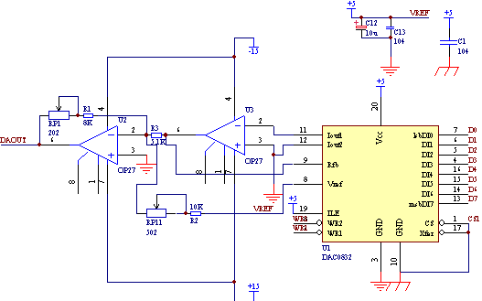

(三)5Hz 4V有效值正弦波的实现:
  5HZ 4V信号在电路中要多次用到,对该信号的稳定度有较高的要求,该信号的好坏直接关系到测量的精度。我们采用先进的DDS直接数字频率合成技术,产生高幅值稳定度和频率稳定度的信号。外围电路如图3-3-1所示:

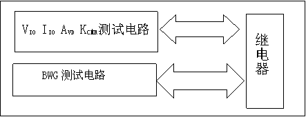

图3-4-2 BWG测量电路
(五)自动测量功能的实现:
  我们采用了两大组继电器来控制电路状态,实现参数的自动测量。第一组为主测量电路部分,采用6个继电器实现四个基本参数的测量。由于测量BWG和Tr需要采用完全不同的电路,我们又加入两个继电器,很方便的实现两个电路的切换。示意图如图3-5-1:

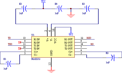

RS-232信号的电平和单片机串口的电平不一致,必须进行二者之间的电平转换。在此使用的集成电平转换芯片MAX232为RS-232C/TTL电平转换芯片。它只使用单+5V为其工作,配接4个1UF电解电容即可完成RS-232电平与TTL电平之间的转换。其原理图如下图所示,转换完毕的串口信号TXD、RXD直接和单片机SPCE061A相连接。
图3-8-3  MAX232外围原理图

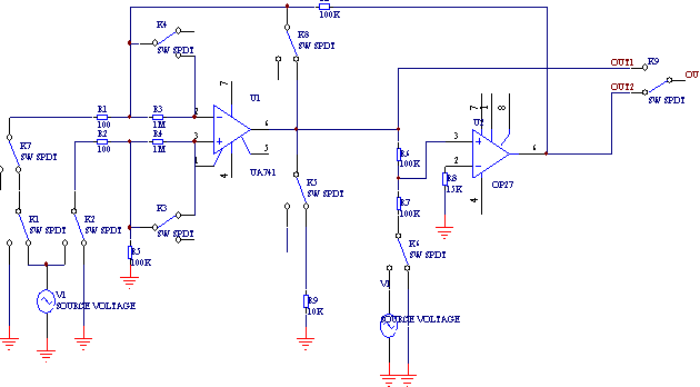

四、理论计算及分析图4-1-1   主测量电路原理图

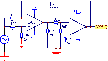

(一)开环放大倍数的测量
  如图4-1-2继电器状态:K1,K2接地,K3,K4接通,K5接地,K6接信号输入端。整个电路构成一个大的环路负反馈,信号从R7端输入,根据虚短虚断的概念,因为R7上端与放大器的同相端相联,为地电位;所以节点OUT1的电位为:   (
又:         (为放大器U2的输出电压)
得:
所以:
 图4-1-2 开环放大倍数测量原理图
(二)输入失调电压的测量
  继电器状态:K1,K2接地,K3,K4接通,K5,K6接地。如图 4-2-1
  K6接地,放大器U1的输出与放大器U2的同相端通过一电阻分压网络相连,而放大器U2的反相端接地。所以:根据输入失调电压的定义:
图4-2-1 输入失调电压测试原理图
(三)输入失调电流的测量
  继电器状态:K1,K2接地,K3,K4断开,K5,K6接地。如图4-3-1
与上面相同有,所以有:
图4-3-1 输入失调电流测试原理图
(四)共模抑制比的测量
  继电器状态:K1、K2接信号端,K3、K4闭合。K5,K6接地。如图4-4-1 运放应对共模信号有很强的抑制能力。表征这种能力的参数叫共模抑制比,用kCMR表示。它定义为差模电压增益AvD和共模电压增益Avc之比,即kCMR=∣AvD/Avc∣。
  测试原理如图35.5所示。由于RF>>RI,该闭环电路对差模信号的增益AvD= RF/RI。共模信号的增益AvC= (VO/VS)。因此,只要从电路上测出VO和VS,即可求出共模抑制比
        KCMR=∣AvD/Avc∣= (RF/RI)o(VS/VO)
  KCMR的大小往往与频率有关,同时也与输入信号大小和波形有关。测量的频率不宜太高,信号不宜太大。

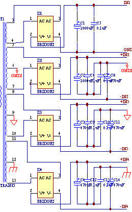

(一)电源电路:
为了保证足够的电源供应,我们制作了一个有±5V、±12V、±15V、0~30V可调的电压源。 图5-1-1、图5-1-2是原理图
图5-1-1  电源电路
 图5-1-2 电源电路

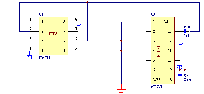

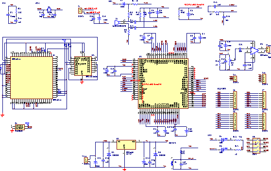

(二)单片机、FPGA系统板电路:
图5-2-1 单片机、FPGA系统图
SPCE061A单片机与FPGA为基本系统。数控部分采用SPCE061A同FPGA相结合,61单片机内置有32K Flash 存储和2K的RAM、8通道的10位A/D、10位D/A。我们用VHDL为FPGA编写了一个的总线控制器扩展SPCE061A的I/O端口。

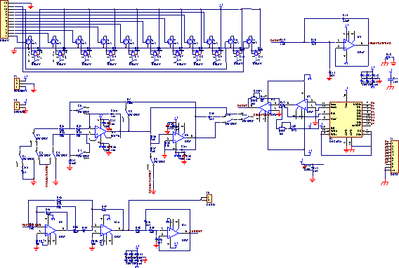

(三)测量电路
图5-3-1   测量电路原理图

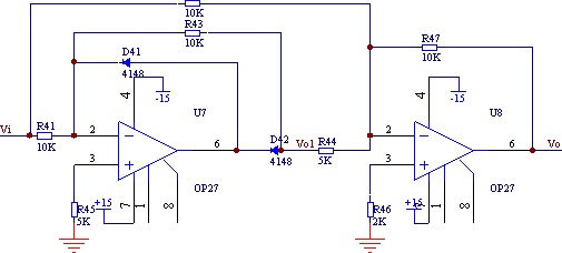

(四)精密整流电路
  Vo1=0     (Vi)
  Vo1=-Vi   (Vi>= 0)           (1)
  运放二构成反相加法器,其输入为Vi和Vo1,所以有
  Vo=-Vi-2Vo1                  (2)
  将其带入式(1)中有:
  Vo1=-Vi    (Vi)
  Vo1=+Vi    (Vi >=0)
图5-4-1 精密整流电路原理图

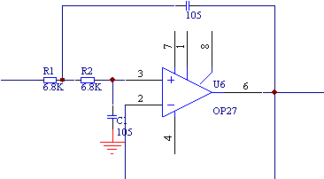

(五)低通滤波电路

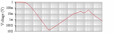

    我们在这里设计了个 =30Hz 的有源低通滤波电路。并通过继电器控制它的通断,我们把 设计在30HZ主要是保护5HZ的信号不被衰减,也可以让50HZ及以上的干扰信号进行衰减。图2-2-6这些电路我们都是用Muilisim2001 软件进行严格的仿真及论证。在1~5ZH信号是960mV ,50Hz的信号是187mV(输入的交流信号在1V)
图5-5-1  低通滤波原理图
图5-5-2  5HZ低通滤波电路仿真图
