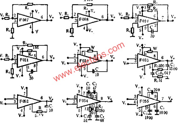

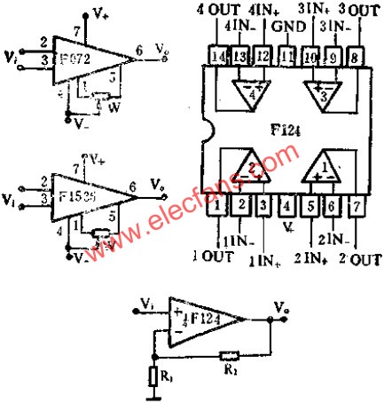

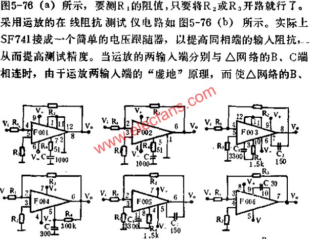

当电阻焊在线路板上时,用万用表直接测量其阻值显然读数是不准确的,因为电阻的并联效应影响了其准确性.采用运放SF741可以组成一个线路极为简单的在线阻抗测试仪,可不必得下电阻,而又能准确地测定其阻值大小.运放典型接线图  www.elecfans.com

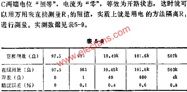

在线阻抗测试仪实测数据表  www.elecfans.com
