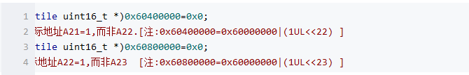

FSMC的数据线D0-D15,100封装的也有,直接连上就好。(参考数据手册IO口的定义)电源地什么的也当然也是。背光那个引脚是可以自己定义的,这个看个人喜好了。在LCD初始化的最后把背光开了,我的是低电平有效。复位信号和背光一样。CS信号在FSMC定义是PG12,显然没有,但是CS即片选信号,既然我用的就是这一块屏,没必要控制选哪一个,直接使之永远被选就好。当然自己用个引脚去控制理论上也可以。(我没试过)最关键的是LCD-DC信号,使用方法是接在FSMC的地址线上,100封装的也有几根地址线,根据选定的地址线计算好RAM地址。

关键的一点就在于这个RS信号(我只说关键的这一点):
一般TFT的地址线只有1个RS. 以控制芯片的TFT为例.RS=0的时候一般是写命令,RS=1的时候是写数据,把TFT作为只有2个地址的存储器对待。
RS接到哪一个地址线都是可以的。假如RS接到A0,而片选为NE4,总线宽度8位。
那么可以定义
#define Bank1_SRAM4_ADDR ((u32)0x6C000000) #define LCD_DATA_ADDR (Bank1_SRAM4_ADDR + 1) #define LCD_CMD_ADDR (Bank1_SRAM4_ADDR + 0) 那么写命令数据就是直接往LCD_CMD_ADDR写数据:(假设cmd,data为16位,而我的TFT数据接口是8位) LCD_WRITE_CMD(unsigned short cmd) //写命令到TFT,16位要写2次
{ *(vu8*)LCD_CMD_ADDR=(cmd》》8);
*(vu8*)LCD_CMD_ADDR=(cmd);
写数据就是直接往LCD_DATA_ADDR写数据:
LCD_WRITE_DATA(unsigned short Data) //写数据到TFT
{ *(vu8*)LCD_DATA_ADDR=(Data》》8);
*(vu8*)LCD_DATA_ADDR=(Data); }
至于RD,WE,RS,CS信号都已经是FSMC控制器自动产生的,不用理会,不过当然是FSMC及GPIO初始化要正确。而RST信号还是需要通过操作GPIO来完成的。
这是最基本的2个操作。而那些什么设置X,Y,设置窗口,设置亮度,设置。。。。都是由这2个操作组合完成的。
