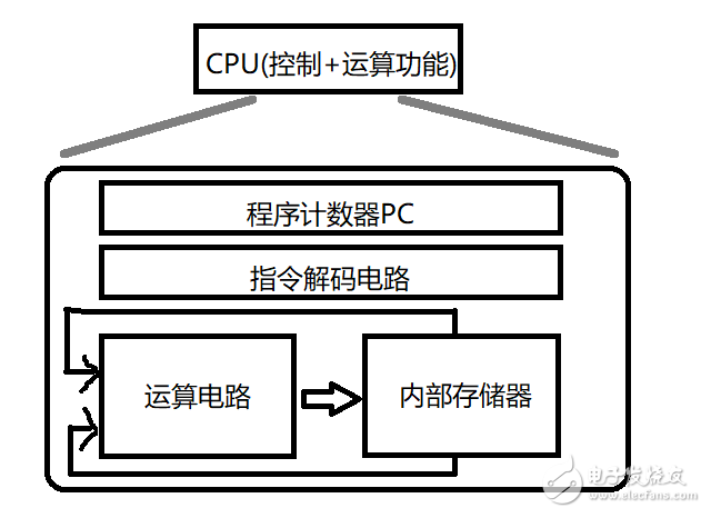

CPU组成
CPU内部结构.png?imageView2/2/w/550
CPU由两部分构成,EU(ExecuTIon Unit)和BIU(Bus Interface Unit),其中EU负责指令执行,而BIU主要是利用总线与存储器、I/O相连完成数据读写。CPU中主要包括上图中几个模块(不包括总线连接部分):
  1. 程序计数器PC:CPU读取指令时需要知道指令在存储器中的存放地址,PC就是用来存储指令地址的寄存器。通常情况下它是按1递增设计的,当CPU执行一条指令的时候,PC会自动加一指向下一条需要执行的指令(实际上不是加一,但是大多数情况程序是顺序执行的)。程序计数器PC决定了指令执行的顺序,所以这个寄存器的值是不可以外部随意修改的。
  2. 指令解码电路:由于存储器存放数据是按照二进制存放的,所以需要解码电路将机器码转化为运算电路可用的命令。
  3. 运算电路:运算电路被称为ALU(Arithmetic and Logic Unit),能完成加法乘法等算术运算,也能进行AND、OR等逻辑运算。
  4. 内部寄存器:内部寄存器是存储临时信息的场所。包括存储运算结果的通用寄存器,也有一些特殊的寄存器,比如说存储运算标志的标志寄存器等。事实上,运算电路在进行运算时并不是完全在内存中进行,而是将数据复制到通用寄存器中在进行的。
CPU结构.png?imageView2/2/w/550
上面这张图是经典的X86架构(8086处理器)的CPU结构图(没有找到比较详细的ARM架构的结构图。。)。图中的IP其实就是程序计数器PC,在实际的CPU中并没有寄存器叫做PC,PC只是代表一种功能,程序计数器在X86中叫做IP,而在ARM则由寄存器R15实现此项功能。
