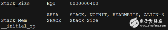

1、定义栈大小

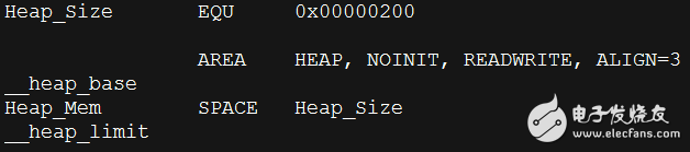

2、定义堆大小

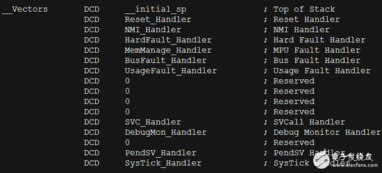

3、中断向量地址
ps:Cortex-M4内核要求内存的第一个地址是栈指针,第二个地址开始为中断向量。而中断向量的第一个必须是复位,因为代码是从上到下执行,开机首先遇到的就是复位

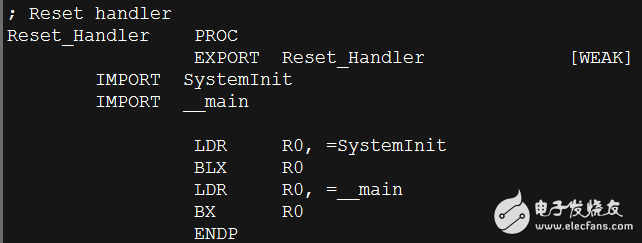

4、复位中断处理函数
ps1:仔细那看有两个东西需要注意:“SystemInit”这个是时钟初始,“__main”这一句代表跳转到“main”函数。正因为复位这样的写法,所以程序都是从main函数开始执行的
ps2:“SystemInit”具体实现过程在stm32fxxx.c,“__main”也是在某个地方与真正的main关联起来

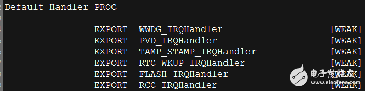

5、其他中断处理函数
ps1:绝大部分中断的实现系统没有给出,等待程序猿去写。但是中断的名字我们都可以看到的,每一个名字都和上面向量表中对应着。我们知道函数名其实就是一个地址,而中断的入口地址是固定的,只要找对名字,那地址也就找对了。
ps2:中断的入口地址由内核和芯片决定,无法更改。因此不要改启动代码中的中断向量表

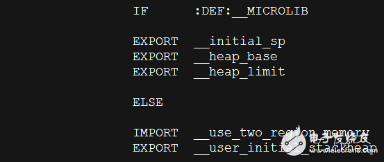

6、初始化堆、栈
ps:正因为堆和栈已经被初始化,所以你的C语言才可以顺利的执行
