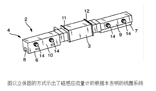

根据本发明的目的在于提供一种能够简易且低成本地制造的磁感应流量计。
这个目的通过本发明的用于磁感应流量计的线圈系统来解决,所述线圈系统具有线圈和引导穿过所述线圈的芯板,其中,这些芯板具有相同的形状和大小,其中,每个芯板具有相互连接成L形的第一和第二臂,其中,至少一个第一芯板和第二芯板以如下方式引导穿过所述线圈,即,所述第一芯板的第一臂和所述第二芯板的第一臂相互平行地延伸,并且所述第一芯板的第二臂和所述第二芯板的第二臂相互平行地延伸,其中,所述第一芯板的第二臂和所述第二芯板的第二臂布置在所述线圈的不同的侧上。本发明的改进方案和设计方案在下文所述的内容中。
磁感应流量计线圈系统的原理及设计
根据本发明的优选实施方式,至少三个芯板以如下方式引导穿过所述线圈,即,第一芯板的第二臂和第三芯板的第二臂布置在所述线圈的第一侧,而第二芯板的第二臂布置在所述线圈的背对所述第一侧的第二侧,所述第二芯板布置在所述第一芯板和所述第三芯板之间,从而在所述线圈的第一侧形成U形线圈芯。
对于每次多个芯板的情况,所述芯板以堆垛的方式引导穿过所述线圈。所述芯板具有预设的钻孔,这些钻孔以如下方式布置,即所述第一芯板的钻孔与所述第二芯板的钻孔重合。芯板借助螺栓来螺接,其中,所述螺栓借助不传导的螺栓套与所述芯板绝缘。
所述螺栓套分别以如下方式设计,即使得在有预设大小的轴向作用到所述螺栓套上的力的情况下,所述螺栓套以预设量轴向缩短,其中,所述螺栓套至少局部地采用波纹管的形状。
本发明中所述第一芯板的第一臂和所述第二芯板的第一臂轴向错开地布置,并且所述线圈系统平行于所述芯板的第一臂的长度大于所述芯板的第一臂长度。在所述芯板的第二臂和所述线圈之间布置有间隔件。
