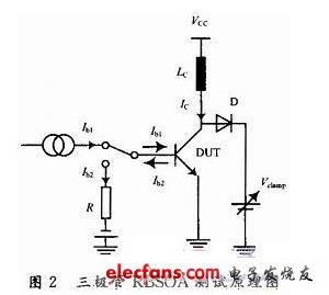

1.2 三极管RBSOA测试原理
    三极管RBSOA测试的原理如图2所示。
    开关S先打到Ib1端,给测试管DUT提供正向基极Ib脉冲,使被测管导通。由于测试管工作于放大区,Ic=βIb,Ic上升,但由于线性电感Lc的作用,Ic随时间线性上升,直到Ic达到预设定的值。然后将S打到Ib2端,反向抽取DUT基区的超量电荷,迫使DUT马上关断,加速Ic的下降。根据ε=L&TImes;dI/dt,Ic的快速下降将使电感两端产生一个很高的感生电动势,DUT的集电极上的电位也随之升高。当Vce大于Vclamp时,Vce就会被箝位电路箝住,使Vce保持跟Vclamp相等。通过检测Ic和Vclamp是否能达到预设的值(即三极管是否能在反向偏压安全工作区内正常工作而不被击穿),就可以断定被测管是否好管。

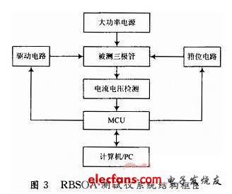

2 系统结构
    由以上测试原理可知,本系统的特点是要实现三极管集电极电流和集电极-发射极反向偏压可控、电流和电压的迅速检测并判断以及对各种判断结果做出相应处理,因此必须要求系统具有非常良好的可控性、可靠性、稳定性和实时性。为了实现上述功能和特点,本测试仪划主要分成6个模块;驱动电路模块、箝位电路模块、电流电压检测模块、MCU模块、计算机/PC模块和大功率电源模块,结构框图如图3所示。
