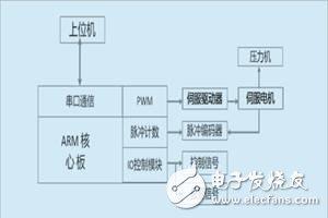

根据上述伺服压力机的功能要求,本系统选用了“工控机+ARM运动控制卡"的硬件设计方案。工控机负责系统的非实时部分的工作,完成运动曲线的读取和设置,工艺的优化以及运行状态参数的显示,ARM运动
控制卡负责系统的实时部分,完成伺服压力机的实时运动控制和数据逻辑的处理。ARM运动控制卡与工控机之间、采用成熟的串行通信进行通信。采用stm32系列的ARM芯片,STM32是意法半导体推出的一款32位的微控制器,该控制器所用微处理器是ARM 公司开发的Cortex2M3内核。CortexM3进行了多项技术改进,使得代码执行速度更快,同时能耗更低。在外设方面,该型号包含有两个12位逐次逼近型的模拟/数字转换器,转换时间最高为1ms ; 3个USART通讯接口,支持全双工的数据交换,提供宽范围波特率的选择,最高可达到415Mbps; 两个SPI通讯口,支持18MHz的主从控制模式;两个I2C总线接口,支持芯片间的通讯与传输;3个16位的通用定时器,每个定时器都有4路通道,每个通道有3种工作模式选择,即输入捕获模式、输出比较模式、PWM控制模式;一个16位的高级定时器专门用于电机向量驱动,其中有6个功能通道,并且能设置死区时间。此外还有常用的USB和CAN总线接口以及7个DMA通道,用于数据的自动传输[3]。基于STM32的伺服电机控制系统的系统框图如图1所示。
图1 控制系统框图
根据系统的工作原理,该控制系统可以分为PWM产生,脉冲计数,IO控制和串口通信四个部分。由于本系统采用伺服驱动器控制伺服电机,控制信号包括PWM脉冲信号,电机方向信号和伺服使能信号等,PWM脉冲信号由STM32专用的定时器产生,STM32支持PWM脉冲的频率和占空比在线调整,其预装在寄存器可以将新设定值在计数溢出后自动装载影子寄存器,同时更新周期计数器和预分频器。方向和使能信号由普通IO口产生,STM32产生的数字信号经过光耦隔离输出,一方面防止了电气干扰,同时完成电平转换,提高了IO口的驱动能力[4];
增量式脉冲编码器输出A、B、Z三路差分信号,经过光电隔离送入STM32的定时器,本系统中通过对一定时间内的产生的反馈脉冲计数,获取电机的位置和速度,完实现速度和位置的闭环控制;
IO控制模块包括输入IO和输出IO,输入输出IO经过继电器将信号送入stm32的普通IO口,输入IO主要包括电机的使能和失能,伺服激磁等信号,输出IO用作电机运行异常的报警信号,异常信号经继电器送入IO口产生中断信号,主控制器根据相应的中断信号,转入中断子程序执行;
STM32有3个USART通讯接口,支持全双工的数据交换,提供宽范围波特率的选择,可以满足此处的通信要求,采用串口与上位机通信,获取上位机的指令和运动参数,并返回滑块的运动状态。

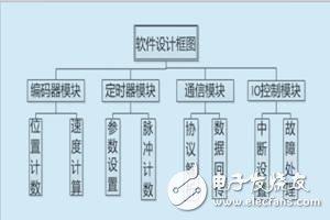

软件部分采用Real2View MDK(Microcon-troller Development Kit)进行程序代码编写 ,采用模块化的编程思想,独立完成系统设置模块,编码器反馈模块,定时器模块,通信模块和PID闭环控制模块的程序设置,程序的整体结构如图2所示:
图2 软件结构图

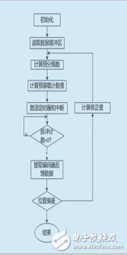

在电机的运动部分,由于采用串口通信传递电机的控制参数,因而需要定义串口通信的数据格式,在此处的程序设计中,把数据帧划分为命令控制字、状态查询字(需下位机返回数据)和电机参数字。以上位机传递运动参数为例,上位机发送位置指令,控制器检测是否收到数据,根据收到的数据给驱动器发送信号,控制电机精确的运行到指定位置,如果出现误差,则进行误差补偿,系统程序的流程如图3所示。
