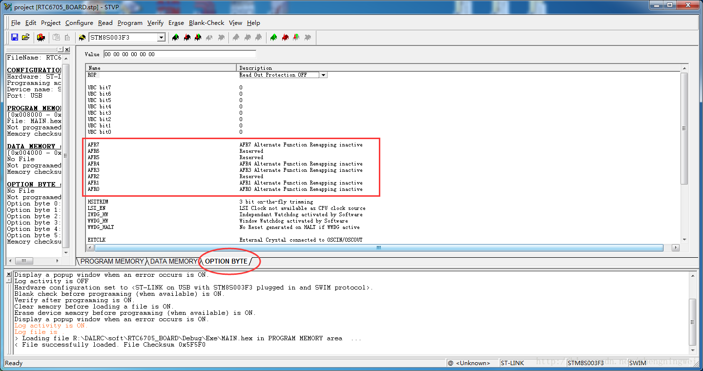

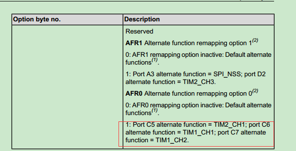

STM8S003F3端口可以设置重映射,如pin16的PC6管脚,默认复用功能是SPI_MOSI功能,可以重映射为TIM1_CH1,也就是timer1的1通道。映射方式并不像STM32那样有个AFR寄存器来配置,而是配置Option bytes字节,如下图

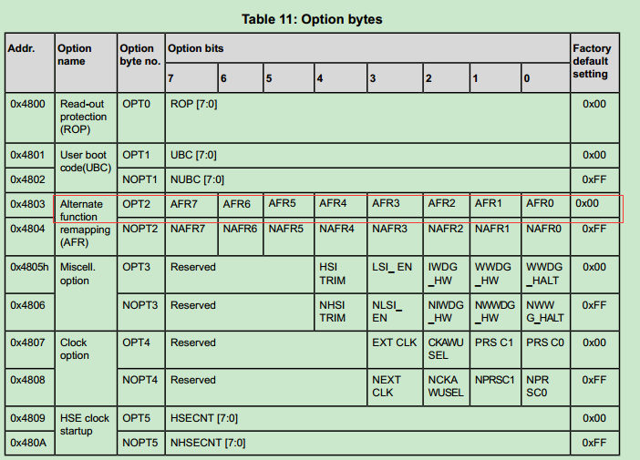

也就是OPT2寄存器,注意是STM8S003F3系列的,其它的芯片配置字节是不一样的。
比如要配置PC6引脚为定时器1PWM输出比较通道TIM_CH1,   配置方法如下:
OPT2是个8位的寄存器,配置的方式比较特别,类似FLASH操作,有两种方法配置,一种是通过STVP进行配置,也就是通过ST的烧录软件界面那里配置(或者IAR软件里选项字节配置);
另一种是通过软件配置方式,说明下软件配置,共4步:

    *flash_OPT2 = 0X01;      // 0000 0001  AFR0=1,PC5复用为TIM2_CH1其它默认清0
