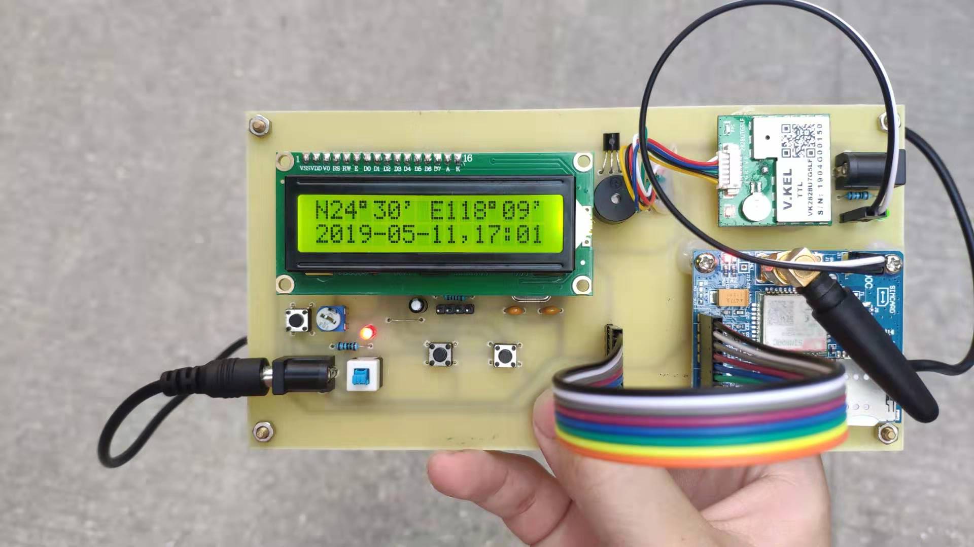

2020年02月15日 | 51单片机GPS+sim800c GSM定位短信LCD1602液晶显示程序
2020-02-15 来源:51hei
sim800c+GPS芯片

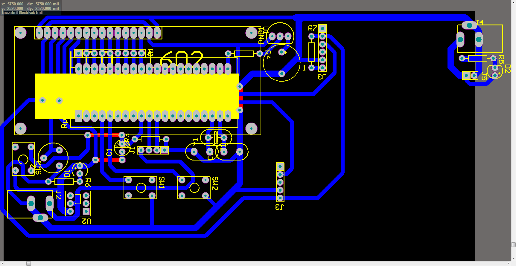

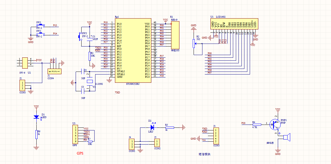

一个练手的小设计,有点丑哈。附上程序和原理PcB图。
第一次发帖,做的不好烦请原谅哈
按键功能一个按键报警,蜂鸣器响,另外一个按键发送短信到指定的手机上,手机号码程序里面写好就行了
单片机源程序如下:
