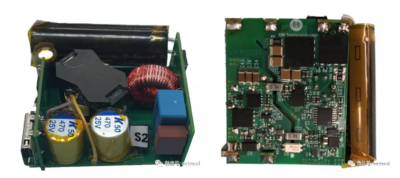

NCP1568作为控制器,提供智能的电源系统,能实现超高密度和高能效的电源设计。与ACF一样,控制器在非连续导通模式(DCM)下工作,提高轻载条件下的能效,同时待机功耗仅30 mW,使设计人员能够达到符合现代能效规范的要求,包括欧盟CoC Tier 2。该设计针对实施USB PD而优化,同时需要尽可能最少的外部电路。
工作频率从100千赫到1兆赫,使设计人员可缩小磁性器件尺寸,功率密度是传统的反激设计的两倍。该方案采用SJ FET,峰值能效达93.5%,工作频率达400 kHz。NCP1568还可与eGaN FET一起使用,以提高开关频率,从而更进一步提高功率密度。
NCP1568提供智能和控制,NCP51530是集成的高、低边驱动器,在达700 V的电压提供两个N沟道功率MOSFET的高效功率开关,从而在紧凑的空间实现高性能的电源方案。NCP51530适用于具有较短传播延迟以及快速上升和下降时间的高频工作。传输延迟(5ns)的严格匹配有助于提高所有应用的能效。
 image.png?imageView2/2/w/550
图2:60 W超高密度演示板
