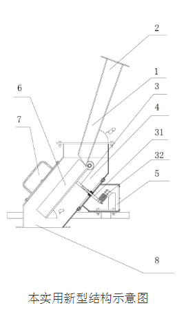

一种板式固体电子流量计,包括壳体、导流槽、检测板以及测力装置,其中检测板倾斜置于壳体内,检测板的上端铰接在转轴上,下端为自由端;导流槽设置于壳体的上端,与检测板相通,物料由导流槽切向流入检测板;测力装置置于检测板底面后侧,测力装置的力传递杆与检测板底面垂直,检测物料在检测板的重力,由物料在检测板的重力与传感器检测的正压力的关系式。
本发明的原理:物料以一定高度,一定倾角流入流量计检测板上,检测板为一端铰接的倾斜板,检测板后安装测力器,测力器的测力杆垂直于检测板,物料在一个稳定的装置中是以固定的速度流到检测板上的,电子计量中取恒速。由于导流槽的作用,物料近似于切向流入检测板,减少了对检测板的冲击力。物料在检测板的重力与传感器检测的正压力的关系式。
适合于在线测量自由落的松散固体物料的流量和累计量,计量精度高,动态计量精度一般为0 .5%,最高可达0 .25%,是取代冲板式固体流量计的理想产品;标定后可长期使用,抗干扰,维修量小,可用于工业配料,原材料计量,实现在线控制,广泛地应用在水泥、焦化、矿山、石油化工、港口运输、冶金、电厂、粮食等行业。
本实用新型结构简单,无运转部件,采用梁式力传感器,外置安装。检测板稳定性好,抗冲击性强,振动对检测影响较小,可在环境恶劣的条件下工作。物料沾粘在检测板上,对检测精度有一定影响,尽量不在沾粘性较强的物料上使用。设备占用空间小,1 .5M左右的空间即可安装。
