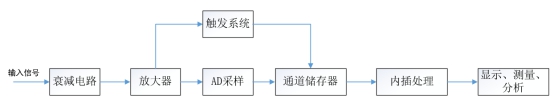

图表 1数字示波器系统结构图
由图表 1数字示波器系统结构可知,信号通过探头系统进入示波器后,经过衰减器和前置放大器调理后进入ADC。衰减电路和放大器通过继电器进行协同工作,在调整垂直分辨率时可快速切换使用。衡量ADC性能指标的参数有很多,比如采样率、DNL、INL、信噪比、有效位等。本文主要讨论ADC的有效位指标以及示波器系统的有效位。

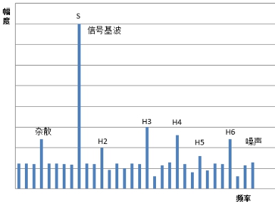

图表 2 ADC采集的正弦波频域分布
ADC的有效位指标是对正弦波信号进行FFT频谱分析间接计算得到的。图表 2是正弦波经过AD采样再经过fft变换得到的频域分布图,除了主要的正弦波分量外还存在很多噪声、谐波和杂散信号。

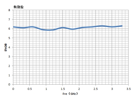

ENOB参数被业界广泛接受为是一种通用的判定A/D数模转换、示波器系统或其它数字化系统性能优劣的指标。所有的数字化系统中都存在多种误差,这些误差会影响系统获取的电压与 “理想” 电压存在偏差。对一个理想的示波器系统而言,在最大输入带宽范围内,系统有效位数应和A/D的转换分辨率相同。在现实中,所有的仪器都不可能是理想的,ENOB通常是低于其A/D转换分辨率的。
由图表 1数字示波器系统架构图可知,前端采集电路及ADC采样电路对ENOB有较大影响。实际工作时,偏置误差、非线性误差、增益误差、随机噪声以及ADC交织引起的噪声都会影响ENOB。
图表 3示波器ENOB曲线

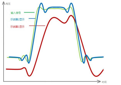

图表 4两台示波器测量同一信号
-示波器的ENOB指标好,时间误差、频率杂散(通常由拼接误差引起)都比较小,同时宽带噪声也比较低;
ENOB没有考虑相位不一致和频响失真等;
理想情况下所有示波器都具有平坦的相位和频响曲线以及相同的滚降方式。但事实上一般在示波器指标手册里都找不到相位和频响曲线,同样ENOB也没有考虑频响平坦度或相位的不一致性。图表 4显示了一个输入信号在两台不同的示波器上的测量结果。两台示波器的ENOB是相同的,但示波器1显示的波形更加接近真实的输入信号,而示波器2显示的波形就失真比较大。

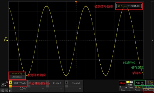

根据以上几点,示波器ENOB的测量的大体思路和相关步骤如下:
1) 示波器设置合适的垂直档位、时基档位、储存深度和采样率。采样率可通过调节时基档位和储存深度改变;
图表 5示波器ENOB测试截图

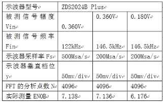

不同幅度和频率被测信号的情况下,利用EXCEL处理数据求解示波器ENOB。结果如图表 8所示,虽然ZDS2020B Plus采用8位ADC,由于被测信号幅度的影响,实际测量的ENOB是没法达到理想状态的;
图表 8示波器ENOB记录表
