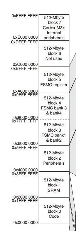

首先,先看一下stm32的存储器结构。
Flash,SRAM寄存器和输入输出端口被组织在同一个4GB的线性地址空间内。可访问的存储器空间被分成8个主要块,每个块为512MB。
FLASH存储下载的程序。
SRAM是存储运行程序中的数据。
所以,只要你不外扩存储器,写完的程序中的所有东西也就会出现在这两个存储器中。
这是一个前提!
