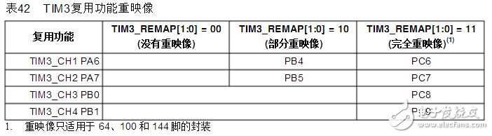

这是STM32数据手册上对TIM3通用定时器复用功能重映象的描述,假设让PA6作为PWM输出,从图中可以看出PA6对应TIM3的通道1,
使能TIM3通道1的函数为
TIM_OC1Init();1
同样的,如果想要使能PA7,它对应的是TIM3的通道2,那么使能通道2的函数便是:
TIM_OC2Init()1
以此类推,需要注意,使能不同相同定时器不同通道的函数是有一点小差别的,防止在程序中调用TIM_OC1Init()函数来使能TIM3通道2这种情况的发生。

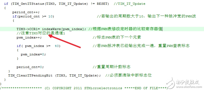

注意看这里,假设使用的是TIM3的通道1,那么这里就要写成
TIM3-》CCR11
类似的如果用TIM3定时器的通道2,这里就要相应的改为
TIM3-》CCR21
这同样是为了防止本来计划使用的是TIM3的通道1,反而在这里自摆乌龙写为了TIM-》CCR2的情况,这样的错误一般很隐蔽,不容易查找。
