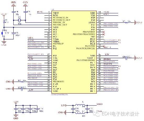

1.最小系统:考虑到小车的主控板可以作为今后做四轴或其他更高级的机器人的基础电路,所以主控选择了STM32F405RGT6,这款主控是M3内核的,主频可以达到168M,有丰富的外设资源可以使用,性能非常强悍,非常适合以后的开发和拓展。

1.最小系统:包括stm32f405rgt6,晶振电路,复位电路。R2和R3用于配置启动方式。C9和C12是单片机内部电源变换部分的滤波电容。最小系统基本都是一样的,按照常用的电路设计一般没有错。那几个电容式芯片的去耦电容,注意一下,模拟电压、模拟地和数字电源、数字地之间用磁珠隔离,防止数字电路的高频噪声影响到模拟电路的精度。

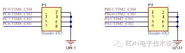

3.电机驱动和编码器电路:基本就是按照芯片datasheet上的参考电路设计的,注意做好电源去耦,因为电机的电压较高、电流较大,容易通过电源网络对其它电路产生影响。

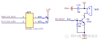

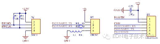

6.调试电路和其他的接口:SWD下载接口,USART调试串口,蓝牙接口(根据选择的蓝牙模块不同确定接口不同引脚的用途,比如使能脚、状态输入脚等,后面写蓝牙的时候详细描述)。蜂鸣器和双色LED灯用于调试和指示。另外又引出了几个定时器的引脚,可以留作拓展使用。

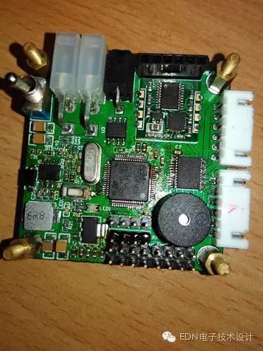

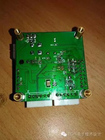

▼焊接调试:也不多说了,平时多练练手,0603 QFP这些封装的元件就能轻松搞定了。焊接的时候先焊接电源部分,上电测试电源没有问题的话再焊接其他部分,否则一旦电源有问题,整板全白焊了。。下面贴一个焊接调试好了的实物图。
就先写这么些吧。上面写的比较啰嗦,也没有什么高大上的技术,差不多都是硬件电路设计需要的基础知识吧。只是希望将自己设计这块平衡小车电路板的过程比较系统和通俗的介绍一下,能将自己这实践过程中学到的只是和经验分享出来,没怎么接触过这方面的朋友可以将其当作参考,快速入门。同时希望各位高手和达人能多多指教。
