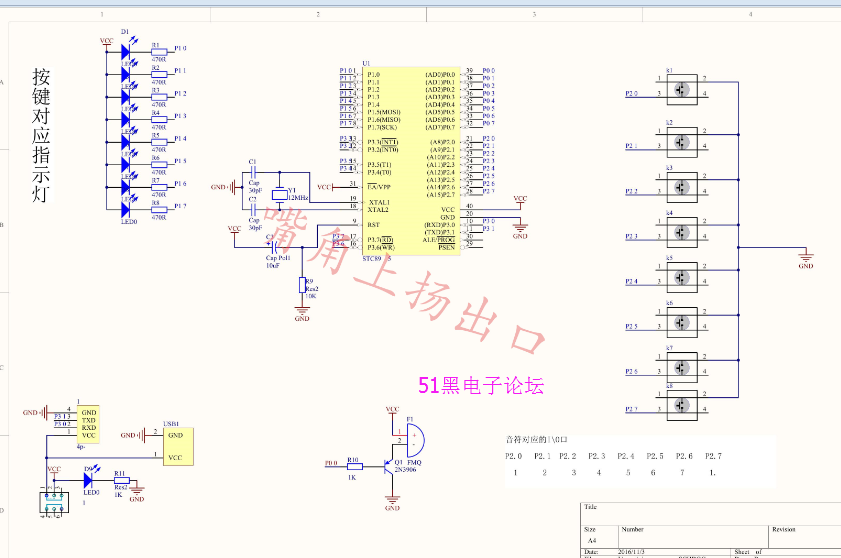

2020年02月17日 | 单片机简易8键电子琴程序
2020-02-17 来源:51hei
简易8键电子琴的原理图:
单片机源程序如下:
*********            51简易电子琴程序              *****************
#include
#define uint unsigned int
#define uchar unsigned char
sbit fmq=P0^0;//定义P0.0口为蜂鸣器信号输出
uint z;
uint code tone[8]={0xfc44,0xfcac,0xfd09,0xfd34,0xfd82,0xfdc8,0xfe06,0xfe22};//对应每个单调的计数初值
uchar code keymode[8]={0xfe,0xfd,0xfb,0xf7,0xef,0xdf,0xbf,0x7f};//按键值,对应io:0,1,2,3,4,5,6,7
*********按键扫描函数***************/
void anjian()//用整个P2口作为音调的输入按键(独立按键方式)
        P2=0xff;//读数据先置1
        if(P2==keymode[0]) //1
                z=tone[0];
                P1=keymode[0];
        if(P2==keymode[1]) //2
                z=tone[1];
                P1=keymode[1];
        if(P2==keymode[2]) //3
                z=tone[2];
                P1=keymode[2];
        if(P2==keymode[3]) //4
                z=tone[3];
                P1=keymode[3];
        if(P2==keymode[4]) //5
                z=tone[4];
                P1=keymode[4];
        if(P2==keymode[5]) //6
                z=tone[5];
                P1=keymode[5];
        if(P2==keymode[6]) //7
                z=tone[6];
                P1=keymode[6];
        if(P2==keymode[7]) //1.
                z=tone[7];
                P1=keymode[7];
void zdkg()
        if(P2==0xff)
                P1=0xff;
                TR1=0;//如果没有按键按下,就关闭定时器中断
                fmq=1;//同时也关闭蜂鸣器
        else          //否则就进入中断
                TR1=1;
****************主函数****************************
void main()
        EA=1;//开总中断
        ET1=1;//定时器T1中断允许
        TMOD=0x10;//使用定时器T1的模式1
        TH1=(65536-500)/256;//定时器T1的高8位重新赋初值
        TL1=(65536-500)%256;//定时器T1的低8位重新赋初值
        P1=0xff;//先关所有LED灯
        while(1)
