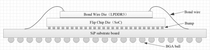

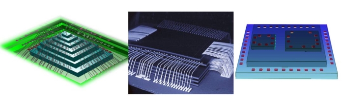

3D IC的初期型态,目前仍广泛应用于SiP领域,是将功能相同的裸芯片从下至上堆在一起,形成3D堆叠,再由两侧的键合线连接,最后以系统级封装(System-in-Package,SiP)的外观呈现。堆叠的方式可为金字塔形、悬臂形、并排堆叠等多种方式,参看下图。 另一种常见的方式是将一颗倒装焊(flip-chip)裸芯片安装在SiP基板上,另外一颗裸芯片以键合的方式安装在其上方,如下图所示,这种3D解决方案在手机中比较常用。

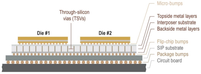

基于无源TSV的3D技术
在SiP基板与裸芯片之间放置一个中介层(interposer)硅基板,中介层具备硅通孔(TSV),通过TSV连结硅基板上方与下方表面的金属层。有人将这种技术称为2.5D,因为作为中介层的硅基板是无源被动元件,TSV硅通孔并没有打在芯片本身上。如下图所示:

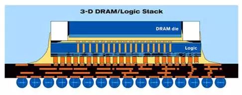

基于有源TSV的3D技术
在这种3D集成技术中,至少有一颗裸芯片与另一颗裸芯片叠放在一起,下方的那颗裸芯片是采用TSV技术,通过TSV让上方的裸芯片与下方裸芯片、SiP基板通讯。如下图所示:

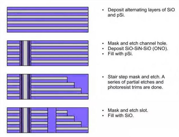

东芝开发了 Bit Cost Scalable(BiCS)的工艺。BiCS 工艺采用了一种先栅极方法(gate-first approach),这是通过交替沉积氧化物(SiO)层和多晶硅(pSi)层实现的。然后在这个层堆叠中形成一个通道孔,并填充氧化物-氮化物-氧化物(ONO)和 pSi。然后沉积光刻胶,通过一个连续的蚀刻流程,光刻胶修整并蚀刻出一个阶梯,形成互连。最后再蚀刻出一个槽并填充氧化物。如下图所示。

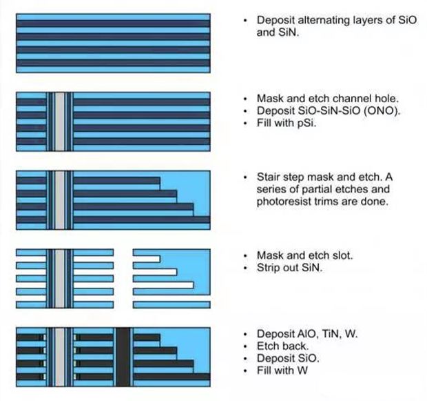

三星则开发了 Terabit Cell Array Transistor (TCAT)工艺。TCAT 是一种后栅极方法( gate-last approach),其沉积的是交替的氧化物和氮化物层。然后形成一个穿过这些层的通道并填充 ONO 和 pSi。然后与 BiCS 工艺类似形成阶梯。最后,蚀刻一个穿过这些层的槽并去除其中的氮化物,然后沉积氧化铝(AlO)、氮化钛(TiN)和钨(W)又对其进行回蚀(etch back),最后用坞填充这个槽。如下图所示。
