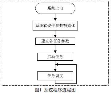

4.时间触发嵌入式系统的设计
在该调度器中,定时器的设置被分离出来,并使之不依赖于编译器的数据类型以及处理器的位数,通过修改该部分可以轻松移植到多种硬件平台。系统整体方框图如图1所示:
