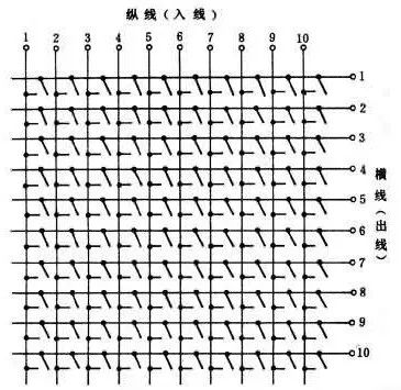

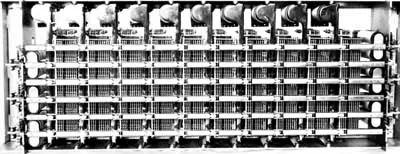

纵横交换机的核心,是纵横连接器。如下图所示:
纵横制接线器
纵横连接器交叉点示意图

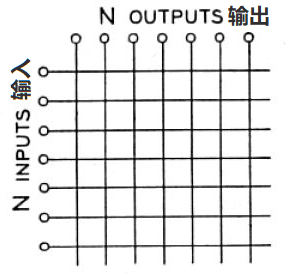

这种交换架构,是一种开关矩阵,每个交点(Crosspoint)都是一个开关。交换机通过控制开关,来完成从输入到输出的转发。
开关矩阵(交点数量=N2)
可以看出,开关矩阵很像一块布的纤维。所以,交换机的内部架构,被称为Switch Fabric。Fabric,就是“纤维、布料”的意思。

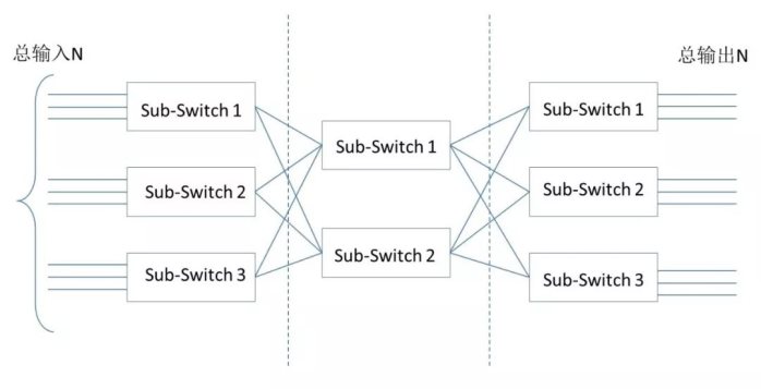

Charles Clos提出的网络模型,核心思想是:用多个小规模、低成本的单元,构建复杂、大规模的网络。例如下图:
图中的矩形,都是低成本的转发单元。当输入和输出增加时,中间的交叉点并不需要增加很多。
这种模型,就是后来产生深远影响的CLOS网络模型。

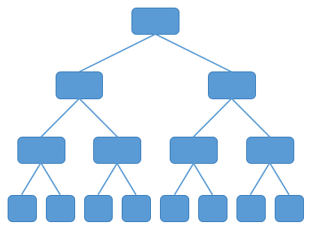

到了80年代,随着计算机网络的兴起,开始出现了各种网络拓扑结构,例如星型、链型、环型、树型。
树型网络逐渐成为主流,大家也非常熟悉。
树型网络
传统的树型网络,带宽是逐级收敛的。什么是收敛呢?物理端口带宽一致,二进一出,不就1:2的收敛了嘛。

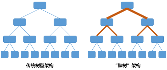

面对日益庞大的计算规模,传统树型网络肯定是不行的了。于是,一种改进型树型网络开始出现,它就是胖树(Fat-Tree)架构。
胖树(Fat-Tree)就是一种CLOS网络架构。
相比于传统树型,胖树(Fat-Tree)更像是真实的树,越到树根,枝干越粗。从叶子到树根,网络带宽不收敛。
胖树架构的基本理念是:使用大量的低性能交换机,构建出大规模的无阻塞网络。对于任意的通信模式,总有路径让他们的通信带宽达到网卡带宽。

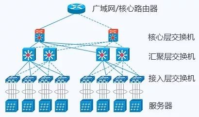

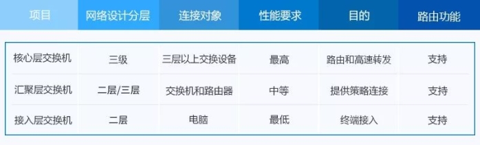

胖树架构被引入到数据中心之后,数据中心变成了传统的三层结构:
接入层:用于连接所有的计算节点。通常以机柜交换机(TOR,Top of Rack,柜顶交换机)的形式存在。
汇聚层:用于接入层的互联,并作为该汇聚区域二三层的边界。各种防火墙、负载均衡等业务也部署于此。
核心层:用于汇聚层的的互联,并实现整个数据中心与外部网络的三层通信。
在很长的一段时间里,三层网络结构在数据中心十分盛行。在这种架构中,铜缆布线是主要的布线方式,使用率达到了80%。而光缆,只占了20%。

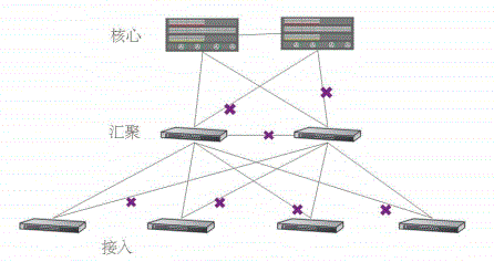

传统三层结构中,一台下层交换机会通过两条链路与两台上层交换机互连。
由于采用的是STP协议( Spanning Tree Protocol,生成树协议),实际承载流量的只有一条。其它上行链路,是被阻塞的(只用于备份)。这就造成了带宽的浪费。
其次,是故障域比较大。
STP协议由于其本身的算法,在网络拓扑发生变更时需要重新收敛,容易发生故障,从而影响整个VLAN的网络。

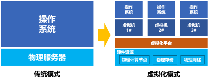

2010年之后,为了提高计算和存储资源的利用率,所有的数据中心都开始采用虚拟化技术。网络中开始出现了大量的虚拟机(VM,Virtual Machine)。
与此同时,微服务架构开始流行,很多软件开始推行功能解耦,单个服务变成了多个服务,部署在不同的虚拟机上。虚拟机之间的流量,大幅增加。

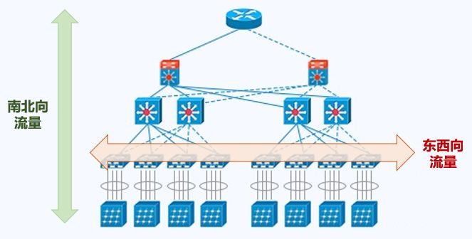

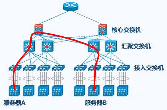

这种平级设备之间的数据流动,我们称之为“东西向流量”。
相对应的,那种上上下下的垂直数据流动,称为“南北向流量”。这个很容易理解,“上北下南,左西右东”嘛。
东西向流量,其实也就是一种“内部流量”。这种数据流量的大幅增加,给传统三层架构带来了很大的麻烦——因为服务器和服务器之间的通信,需要经过接入交换机、汇聚交换机和核心交换机。
数据流向举例
这意味着,核心交换机和汇聚交换机的工作压力不断增加。要支持大规模的网络,就必须有性能最好、端口密度最大的汇聚层核心层设备。这样的设备成本高,价格非常昂贵。

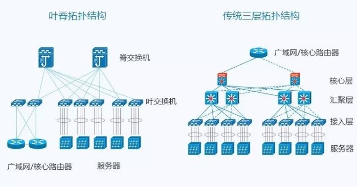

于是乎,网络工程师们提出了“Spine-Leaf网络架构”,也就是我们今天的主角——叶脊网络(有时候也被称为脊叶网络)。Spine的中文意思是脊柱,Leaf是叶子。
叶脊网络架构,和胖树结构一样,同属于CLOS网络模型。

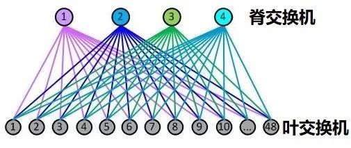

相比于传统网络的三层架构,叶脊网络进行了扁平化,变成了两层架构。如下图所示:
叶交换机,相当于传统三层架构中的接入交换机,作为 TOR(Top Of Rack)直接连接物理服务器。叶交换机之上是三层网络,之下都是个独立的 L2 广播域。如果说两个叶交换机下的服务器需要通信,需要经由脊交换机进行转发。
脊交换机,相当于核心交换机。叶和脊交换机之间通过ECMP(Equal Cost Multi Path)动态选择多条路径。
脊交换机下行端口数量,决定了叶交换机的数量。而叶交换机上行端口数量,决定了脊交换机的数量。它们共同决定了叶脊网络的规模。

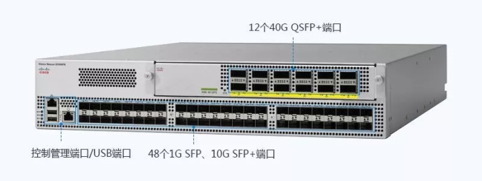

思科的Nexus 9396PX,适合作为叶交换机

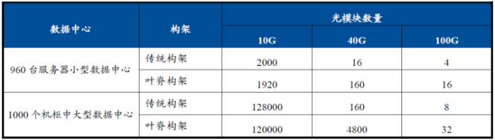

从这个例子也可以看出,叶脊网络带来了一个趋势,那就是对光模块的数量需求大幅增加。
下图就是传统三层架构和叶脊架构所使用光模块数量的对比案例,差别可能达到15-30倍之多。
(来自国泰君安证券研究)

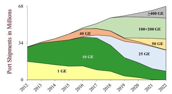

正因为如此,资本市场对叶脊网络非常关注,希望借此带动光模块市场的增长,尤其是100G、400G这样的高速率光模块。
光模块出货量及生命周期预测(2018)

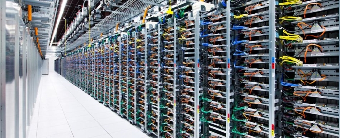

除了Facebook之外,谷歌公司的第五代数据中心架构Jupiter也大规模采用了叶脊网络,其可以支持的网络带宽已经达到Pbps级。谷歌数据中心中10万台服务器的每一个,都可以用任意模式以每秒10千兆比特的速度互相通信。
谷歌数据中心
