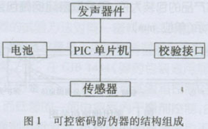

1结构及组成
可控密码防伪包装的结构组成如图1所示。Microchip公司开发的PIC系列单片机具有体积小、开发灵活、性能稳定等综合特点。在此,选用具有睡眠功能的4位或8位PIC单片机芯片作为关键功能器件;选用高容量低自放电率的锂电池作为供电电源;用金属压电片作为发声器件;传感器实在是-个微动开关;校验接口是一对金属电极触点。
把设定的程序写进PIC单片机芯片,将上述器件制成一个体积很小的简单电路,经检验后封装在一个特制的塑料壳内,使校验接口露在塑料壳面上,形成可控密码防伪器。可将此防伪器铆接固定在商品包装盒上或安装在特制的酒瓶盖上,安装时使微动开关处于常闭状态。
2作用原理
a.PIC单片机是采用大规模集成电路制成的芯片,具有中心处理单元(CPU)的运算和控制功能。密码防伪器内的PIC单片机由开发的特定程序控制,实现对输进的密码进行复杂的迭代运算处理,产生高度保密的转动输出密码(或称为随机输出码);
b.具有相同输进密码和相同PIC单片机运行程序的2个防伪器的校验接口对应碰接,瞬间相互间将交换复杂的密码数据,实现相互认证。假如密码正确,单片机发出指令,控制发声器件发出设定的声音提示;
c.输进到防伪器中的密码包括防伪数据和认证数据2部分。从包装盒(或瓶盖)上把防伪器卸下,微动开关将断开,单片机将自动清除其中的防伪数据,防伪作用随之消失,再次按下开关防伪数据已无法恢复。但是,防伪器中的认证数据仍然存在,仍可往识别防伪数据,艮口可作为认证器用;
d.PIC单片机平常处于睡眠状态,维持电流仅为5μA;
只有当识别认证时才被唤醒,处于工作状态,工作电流为5mA,维持时间为15s(由单片机程序设定);之后,又进进睡眠状态,等待再次认证唤醒。
