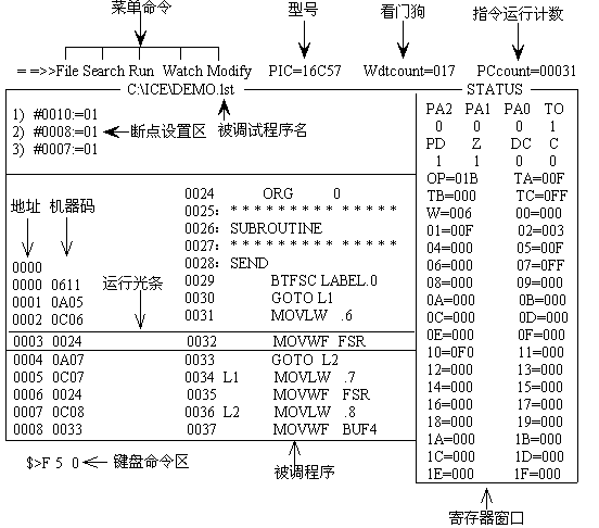

PICSIM是一个全屏幕,多窗口的调试环境,简明易用,优于传统的类似于Debug的环境(如MPSIM)。图1是PICSIM屏幕各区域的功能和作用。 从图1可看出,程序运行情况及单片机的资源情况都一目了然地显示在屏幕上。运行光条所指的位置是当前程序计数器(PC)所处的位置,另一个参数即指令运行计数(Pccount)显示出程序运行中已执行过的指令条数。 具体的使用方法细节读者可参考PICSIM的使用手册,下面我们仅谈一些使用PICSIM中的技巧。

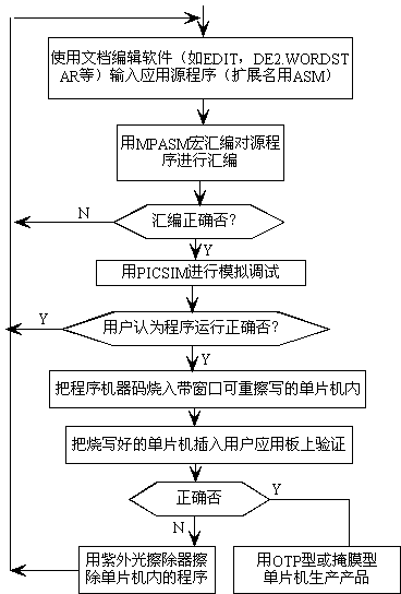

(四)使用PIC单片机软件模拟器PICSIM调试的开发步骤 如果用户选择PICSIM作为模拟调试手段,一般需要如下步骤来完成整个开发过程,参见图2。
