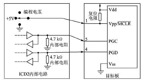

2在线调试器
2.1在线调试器与目标板的连接
微芯公司推出的第一代在线调试器命名为MPLABICD,其支持PIC16F87X系列单片机的在线调试与烧写,并且性能可靠,使用简捷、方便。在MPLABICD基础上,微芯公司推出第二代在线调试器命名为MPLABICD2(以下简称ICD2),其支持全系列的PICFlash闪速存储器单片机的在线调试和烧写,甚至还支持微芯公司16位单片机dsPIC的在线调试和烧写。ICD2在线调试器与目标板的连接如图2所示。
图2中只画出ICD2的MCLR/Vpp、PGD和PGC三组重要信号与目标板的连接,ICD2的Vdd和Vss按照正常方式与目标板连接。假如目标板上有AVdd(模拟电源)和AVss(模拟地),在目标板上也必须把AVdd和AVss与其对应的电源和地相连,不能有任何电源和地引脚悬空,以保证ICD2在调试时能正常工作。
2.2PGC和PGD信号易出现的题目
①从图2中可以看出,ICD2的PGC和PGD引脚内部已经接有4.7kΩ的下拉电阻,因此用户设计电路板时,电路板上的这2个引脚就不能再接下拉电阻,以免引起不正确的电平。
②PGC和PGD是信号引脚,对于这2个引脚,ICD2和目标板之间的连接不能有任何电容或其他容性器件接进,否则会影响串行数据和时钟信号传输。PGC和PGD信号是双向传输信号,ICD2和目标板之间的连接不能有任何二极管等元件阻断信号传输。
2.3复位
MCLR/Vpp是ICD2编程电压引脚,编程时电压应该在13V左右,这个引脚的另一个功能是复位。我们知道,任何单片机在上电或在其他一些特殊情况下都能引起复位。单片机的复位与电源和晶体振荡是单片机进进正常工作的三大必要条件。因此,应该留意以下题目。
①不能接进大电容,否则Vdd(电源电压)不能快速建立,影响复位。
②目标板的Vdd(电源电压)与MCLR/Vpp间应串接一只10kΩ以下的复位电阻,这样在复位时目标板的MCLR/Vpp引脚能够被正常拉低,而在编程时也可以保持13V左右的烧写电压。
按此在新窗口浏览图片
图2在线调试器与目标板的连接
③复位电阻不能太大,必须要小于10kΩ。根据笔者的经验,对于PIC16F87X系列单片机,复位电阻是10kΩ或10kΩ以下时可以正常复位;对于PIC18FXX2系列单片机,复位电阻是10kΩ时不能正常复位,更换为4.7kΩ左右的电阻就可以实现正常复位了。
2.4应用实践
由于ICD2的实用性和价格低廉,越来越多的用户使用ICD2在线调试器。在ICD2与目标板连接过程中,非常轻易出现这样或那样的题目。对于初学者和自己制作目标板的用户,尤其要留意把ICD2与目标板进行可靠连接,所谓可靠连接就是要接触良好。用户在制作目标板时要遵循本文2.2和2.3小节的叙述,制作出的目标板一般都能与ICD2实现正常连接。
当用户制作的目标板与ICD2连接时,若出现不能连接的情况,对于初学者,由于缺乏实践经验,往往判定不了哪里出了题目,甚至怀疑ICD2有题目。此时,应先判定目标板是否有题目,若目标板没有题目,只能怀疑是ICD2本身或ICD2与计算机连接的题目。
